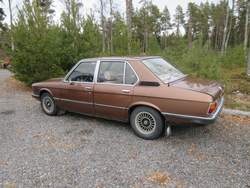

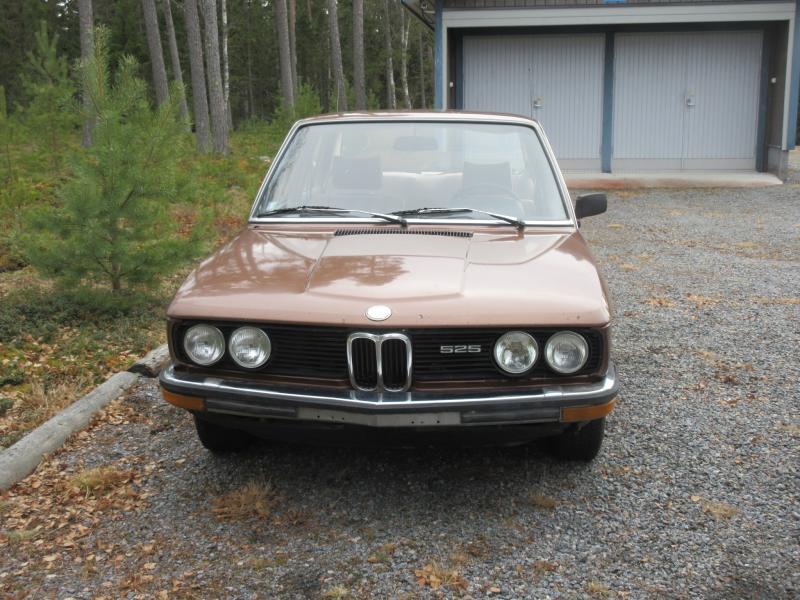

              Bmw 525-76
              Tuli ostettua tällanen helmi viime vkl. Ja kysymys on et mistä sais peltiosia edullisesti?
              Helmat ja takapelti oli pahimmat

                  #38
                  Hieno hankinta! Onko väri brazil braun?
                  Tuolta löytyy ainaskin helmat kohtuu hinnalla: https://www.rexbo.de/bmw/5er-e12-72/...osserie-100001
                  tuolla em wallotneschillä ei näytä helmoja olevan tyrkyllä. takapeltejä on: https://www.wallothnesch.com/karosse...m535i-e12.html

                  • MPV
                    • Nov 2002
                    • 1207
                    • Muhos
                    #39
                    tuolla em wallotneschillä ei näytä helmoja olevan tyrkyllä. [/url]
                    Mitäs nämä sitten ovat?
                    Nykyään on jo wallothilla paljon paremmin noita artikkeleita nettisivuilla, mutta jos jotain ei ole, niin aina kannattaa kysyä. Toki tuon laittamasi linkin korjauspalat oli pari euroa halvemmat kuin tuo wallothilla.
                    Mutta hienon värinen E12 on westerillä hankittuna. Tuosta näkisin mielelläni lisää kuvia. Meidän kylällä oli aikanaan saman värinen 520A -79, mutta eipä se omistaja ollut siitä halukas luopumaan.

                      • wester
                        • May 2008
                        • 12
                        #41
                        Mutta hienon värinen E12 on westerillä hankittuna. Tuosta näkisin mielelläni lisää kuvia. Meidän kylällä oli aikanaan saman värinen 520A -79, mutta eipä se omistaja ollut siitä halukas luopumaan.[/QUOTE]
                        Hyvä linkki se wallotnesch, kiitos siitä. Väri on kyllä hieno, ja historia tiedossa.
                        Mut vaati paljon töitä ja aika...
                        Mulla on toinen projekti jo kiikarissa ja se voi olla et tämä myydään
                        /Wester
