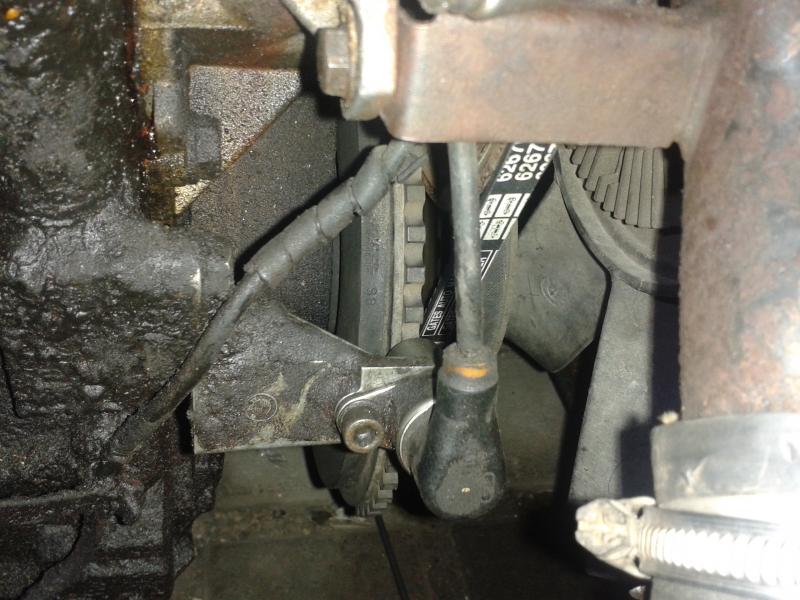

      Ok...tarkistettu vaikutti ehjältä. Mikäköhän sitten voisi olla sökönä? Otin varuilta vielä kuvan tuolta dampperilta jos se sanoisi jotain paremmin asiasta tietäville.

        Otitko ihan käsin dampperin lukukehästä kiinni, ja heiluttelit/koitit "pyöräyttää" konetta siitä?
        Ulkokehä voi kestää kohtalaisen asiallisesti sivusuunnassa kohdallaan, mutta pyörähtänyt silti.
        Tuon ikäisenä lienee M20 - moottorilla, eli sieltä löytyy myös virranjakaja, sitä kannattaa ehdottomasti myös silmäillä, pyörijän rikkoutuminen voisi periaatteessa tehdä sen, että tulee heikko kipinä, joka läpäisee "visuaalisen testin", mutta ei sylinterissa puristuksessa enää jaksa hypätä.
        Edit : Olet uusinut bensapuolta, mutta oletko varmistunut, että pumppu tosiaan käy (tai siis, saa virtaa) kun starttaat? Bensapumpun sulake on välillä rele - pumppu, eli voit esimerkiksi virittää pienen 12v hehkulampun tuon sulakkeen ja rungon välille, niin siitä näet heti, meneekö pumpulle sähkö kun käynnistät. Releen ja pumpun oletkin jo varmistanut, mutta ECU:n täytyy vielä antaa ohjausvirta sille releelle moottorin pyöriessä.
