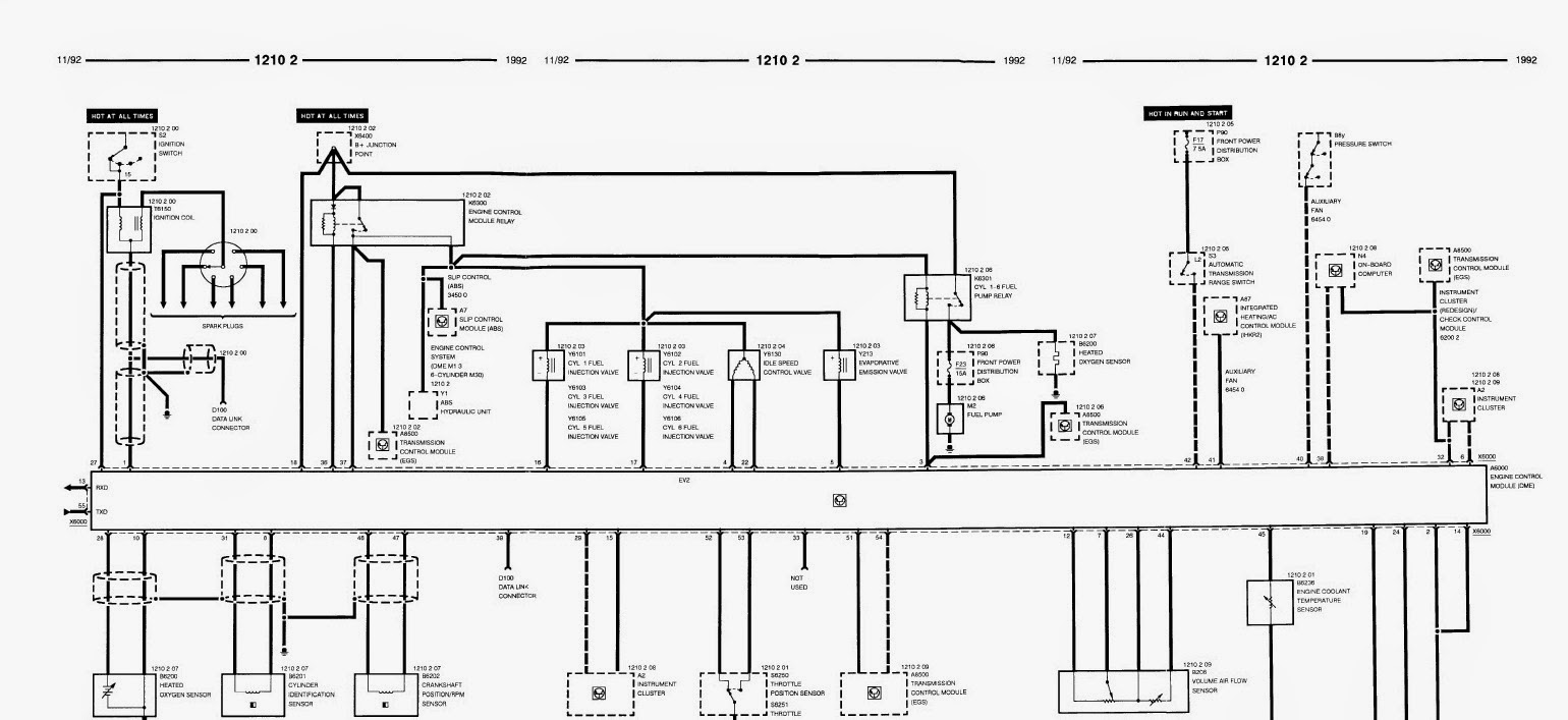

    e34 92v TDS Farkku --> kiertopumppu ja rele vaihdettu (F23) sulakkeelta taakepäin toimii kun laittaa virtaskaa sulakkeen "meno" puolelle niin avot pumppu pyörii Mutta sulakenastan tulopuolelle ei tule lainkaan virtaa kun käännän virratpäälle, vaikka olisi polttoainelinja täysintyhjä/paineeton... sensijaan siihen tulee olikoseny 9v eli aivan liian vähän kun auto käynnistyy suutinvalo palaa koetaulussa ja suutin 4:jä elise sähkösuutin vuotaa aivan inan siitä keskivaiheilta... mutta siis miksi miitää, ei ymmärrä.http://download.golgofa.ru/valera/ET...0.1/index.html

    Musta liitin siinä poterossa? (X638)
    Olisko 1,2 ja 3 polttoaineen määräanturi, 4 ja 5 pumppu.
          Pitää kokeilla olisiko ne nuo... ja ihmettelen että kerrotaan että on vain yksi rele? kyllä minä kaksi löysin tuosta manuaalista mitä nyt en tähän jotenki saanut lisättyä Mutta penkin alla on yksi ja konehuoneessa näin minä olen ymmärtänyt, olenko väärässä? kerokaa viisaammat kun epäilen että on moottori ja rele tai johto tai jotain En ole mikään näppärä tollasten kaavioiden kanssa

            Tuo skannattu kaavio on äärimmäisen ahdistava tutkittava.
            Alemmassa kuvassa onkin ko. liitin + rele ja pumppu. Indeksistä kun haet fuel sensor, löytyy samalle liittimelle nastat 1,2 ja 3.
            Jos tarkoitat toisella releellä ylemmässä kuvassa olevaa, se on sama rele eri muodossa esitettynä ja bensakoneelle (DME), joten moottorin ohjauksen nasta ei täsmää (1<>3).
            Onko sinun versiossasi dokumentista myös DDE-ohjain? (Digital Diesel Electronic) tai mikä se nyt olikaan.
              Edit:
              Muistin että tällainen linkki on tallessa, näyttää toimivan vieläkin. Hieman inhimillisempi kuin se PDF, ja tässä myös DDE.
              http://download.golgofa.ru/valera/ET...w_ETM/E34.html
              KIITOKSIA! Täältä sitä tietämystä alkaa löytymään Kun tästä vähän heräilen niin alan tutkiin jälleen PDF:iä YNMS: (Kiitos tuosta linkistä) "Tuo skannattu kaavio on äärimmäisen ahdistava tutkittava. " On todellakin sitä muutaman päivän ihmetellyt vääntänyt kääntänyt sitä ja masentunut Alkaaa pikkuhiljaa meneen nippuun
