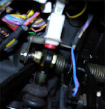

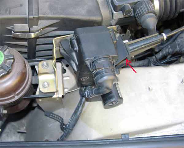

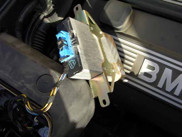

                    Vakionopeudensäätimen jälkiasennus E34 vaatii ainakin boksin, moottorin, luonnollisesti vaijerin moottorin ja kaasuläpän välille, viiksen, sekä manuaalilaatikollisessa autossa kytkinpolkimelle tulevan katkaisijan, automaatissa katkaisija korvataan oikosulkupalikalla.
                    Ensimmäisessä kuvassa on boksi, jonka paikka on e-boxissa. ETK:n mukaan kyseistä boksia on käytetty E32 ja E34 9/91 asti. Jos e-boxista löytyy tuollainen 5cm pituinen vapaa liitin, niin se on juuri vakionopeudensäätimen boksille tarkoitettu. Boksin muovikannessa lukee "VDO".
                    Uudemmissa 9/91 jälkeen tehdyissä malleissa boksi on muutoin saman näköinen, paitsi että siitä puuttuu tuo kiinnityssysteemi, lisäksi liitin on hieman erilainen, jolloin uudempaa ja vanhempaa mallia ei voi käyttää ristiin.
                    Uudemman mallin boksi löytyy kuskinpuolen kickpaneelin takaa peltien välistä. Osaa on käytetty sekä E32 että E34.
                    Toisen kuvan moottoria on käytetty kaikissa vm E32, E34, sekä E36 9/94 asti, ne sopii siis muutoin ristiin, paitsi kiinnike on eri korimalleissa erilainen.
                    Vaijerin malli taas riippuu aika paljon koneesta, mutta sen voi saada pienellä työllä sopimaan koneeseen kuin koneeseen.
                    Lisäsin kuvaan punaisen nuolen, joka osoittaa vaijerin päässä klipsua, jota painamalla vaijeri lähtee pois. Vaijeri istuu moottorissa aika jämäkästi, mutta sitä ei kannata repiä väkivalloin, vaan käyttää mieluummin vaikka ruuvimeisseliä apuna ja vivuta vaijeria varovasti irti, ettei vahingoita moottorin osia vaijerin irrotessa.
                    Itse modasin vaijerin sopivaksi käyttäen polkupyörän jarruvaijerin sisäosaa, tarkistin että vaijerin välys on 1mm ja lukitsin vaijerin sitten ruuvattavalla vaijerinipalla.
                    Kolmas kuva on vähän heikompi, mutta ehkä siitä näkee jotenkin minkälainen katkaisija kytkinpolkimen yhteyteen tarvitaan. Katkaisin vaatii myös kiinnikkeen, jota on käytetty 9/98 lähtien E32 ja E34.
