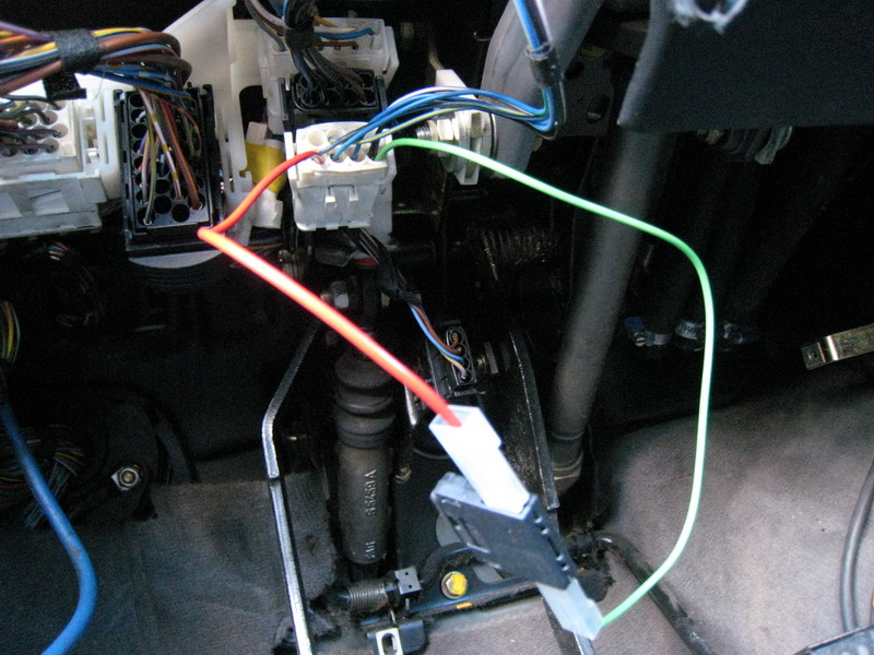

                            Hojoo. Itse rustailin myös nuo osat autooni (525- 3/90) eilen, mutta en saanut säädintä pelaamaan. Eli asensin servonmoottorin vaijereineen, vdo-boxin moottoritilan boksilootaan, viiksen ja kytkinpolkimen kytkimen. Kaikille noille löytyi kyllä piuhat/liittimet autosta, Kytkinpolkimen liittimestä en satavarma ole mutta olettaisi sen olevan oikea, koska muita 2 napaisia liittimiä ei löytynyt, ja tuo liitin oli samassa johtonipussa jarruvalo/cruisekytkimen kanssa. Johtojen värit olivat siniruskea ja sinipunainen. Sulakkeet tarkistin ja kaikki näytti olevan ok, ei vaan pelaa systeemi.
                            Löytyykö mistään ohjetta/kaaviota, millä voisin mittailla viiksen vastusarvot? Entäs voiko boksi olla viallinen,mitä siitä silloin menee? Näissä on ilmeisesti jotain vikaa joskus ollut?
                            Servomoottori on hyväkuntoinen, samoin vaijeri jonka säädin noin 1mm välykselle.
                            • cba
                              • 3464
                              • Ylivieska
                              #44
                              Vikakohtia haettu pois, mutta toistaiseksi laihoin tuloksin... Eli aukaisin cruisen boxin, ja kävin kaikki juotokset läpi. Muutama lievästi viallinen sieltä löytyi (murtumaa), mutta ei selvästi katkovaa. Sitten avasin servomoottorin, ja puhdistin siitä sen asennon tunnistavan hiilikiskon, sekä kokeilin apuvirralla että moottori pyöri ja koneiston solenoidi toimi ok.
                              Sitten mittailin viiksen ja sieltä löysin kaikki muut toiminnon maapiuhaa vasten, paitsi sammutuksen molemmat asennot. Kysymys kuuluu, että toimiiko viiksen sammutus samalla tavalla kuin jarru- ja kytkinpolkimilla ohjaten, eli katkaisemalla sähköpiiri hetkellisesti? Kytkimen liittimeen tuli yksi sellainen johto, mille en löytänyt minkäänlaista toimintaa. Eli jos testaisi kokeilemalla yhdistää tuon piuhan maihin, niin silloinhan sammutus ikäänkuin ohitettaisiin viikseltä, sikälimikäli tuo edes toimii niinkuin ajattelin.
                              • cba
                                • 3464
                                • Ylivieska
                                #45
                                Itse itselleni vastaten, siinä viiksessähän se vika oli loppujen lopuksi.
                                Viiksen läpi menee samanlainen virtalenkki kuin jarru ja kytkinpolkimillekin. Eli hyppylangalla vaan teki ehjäksi sen virtalenkin, niin cruise rupesi toimimaan ok Hyppylankahan aiheuttaa sen että cruisea ei saa pois päältä viiksestä,mutta kytkin ja jarrupolkimilla se lähtee normaalisti.
                                Kannattaa kokeilla toimimattomaan cruiseen tuota hyppylankatestiä jos ei ole ehjää viikseä jolla testata.
                                Liitteenä kuva,missä näkyy cruisen viiksen liitin ja mihin pinneihin hyppyjohdon kytkin. (vihreä ja punainen johto,missä sulakepesä välissä)
                                Nyt vain pitää räjäyttää viiksi ja tutkia että saako sen korjattua.:think
                                (edit, en sitten tietystikään ota vastuuta jos tuo liitin on jossain vehkeessä erilainen )
