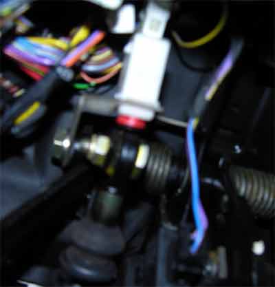

                Pari pikaista kysymystä olis, oon just ite asentelemassa tuota vakionopeudensäädintä.
                Miten ratin alempi suojamuovi lähtee irti? Ei kai rattia tarvitse irroittaa? Väkivaltaa on jo yritetty, mutta tuntuu että se hajoaa ennenkuin lähtee irti
                Toinen kysymys olisi, että mihin kohti se kytkimen tunnistin tulee tarkalleen kiinni? Mulla on toi metalli pala tuossa kädessä, mutta en ole löytänyt mitään järkevää paikkaa sille, saatika sellaista että vakionopeudensäätimen kytkin toimisi

                  Ratti pois, sen takaa löytyy kaksi ruuvia.
                  Mutta ennen kuin vedät ratin irti akselilta, sun pitää laittaa virta-avain vähintään ykkösasennolle, ja sama myös laittaessasi ratin takaisin.
                  Niin tarkoitit kytkimen tunnistimella sitä valkoista kytkintä joka tulee kytkinpolkimen yhteyteen?
                  Sieltä pitää vetää se polkimia paikallaan pitävä pitkä pultti pois ja laittaa se kiinnitysrauta sopivaan kohtaan. Ei ole paha homma, kun tekee huolella.
                  Tuossa on huono kuva, mutta siitä näkee jotenkin miten se kytkin tulee tuohon kytkinpolkimen päälle ja se kiinnitysrauta näyttää lähtevän tuonne vasemmalle.
                  Edit, kun se kytkin on paikallaan, sen pitää olla niin säädettynä, että kun kytkinpoljin on ylhäällä, niin tuon kytkimen "nappi" on painettuna. Toivottavasti saat tolkkua.

                      jooh, nyt on "viiksi" paikallaan, mutta mihin ton kytkimen kytkimen tungen? Ei löydy vieläkään toimivaa paikkaa sille. Tuleeko se siihen samaan "pitkään akseliin" missä on polkimet "kiinni?" Auttakees vähän, rupee toi pinna palaan kohta...
                            Juuri siihen akseliin, pulttiin, millä nimellä sitä kutsuukin.

                              Jooh, on muuten veemäisin homma tuo akselin irroitus saatika takaisin laitto

                                Mulla ei ollut mitään ongelmia.
                                Se lähti hyvin liikkeelle, eikä takaisinlaitossakaan ollut ongelmia. Pitää vaan katsoa mitä tekee, ettei tarvitse tapella jarrupolkimen ym kanssa.
