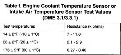

    Tulee ensimmäisenä mieleen. +20c vastusarvo 2,1-2,9 kOhm.

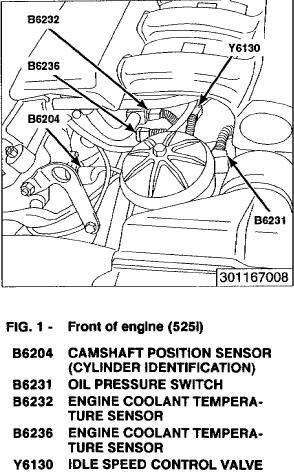

      Tuota... hmm... mites tuon anturin löytää ? Vanhassa 323:ssani se oli jossain kannen etupäässä, tästä nykyisestä ei ole selvää kuvaa...

        Auttaako tuo? Yleensä motronicin lämpötila-anturi on sininen ja toinen on lämpömittarille.

          Mulla oli itsellä vastaavia ongelmia ja vaihdoin anturin. Kyllä ainakin pahimmat oireet tuossa koneen lämpenemisessä tuntui talttuvan.
          DME:n anturi on se etummainen ja tosiaan kuten Leka mainitsikin sinisen värinen.

                Hyvä tietää! Kiitos Jani kommenteista. Leka, vastusmittarilla siis pitäisi anturin navoista mitata 20 asteessa ja saada 2,1-2,9 kilo-ohmia jos anturi on kunnossa?
                  Niinhän tuossa Bentleyn opuksessa sanotaan:

                    Ja nimenomaan niinkö, että anturin napojen väliltä, eikä toisen navan ja maan väliltä ?? Hiton hankalassa paikassa on mokoma anturi. Ei oikein mahdu kädet eikä sinne näe kunnolla. Yleismittarin johtojen piikitkin irtosivat just ratkaisevalla hetkellä joten "koeponnistus" ei onnistunut. Jatketaan kunhan saa uudet johdot kaupasta.

                      Jos oireet on kuvatunkaltaiset, vaihtaisin suosiolla sen anturin. En itse edes testannut anturia ennen vaihtoa.
                      Anturin vastus mitataan niiden kahden navan väliltä, mutta mittaus voi olla veemäinen. Hyvä kun sen liittimen saa siitä päästä irti.
