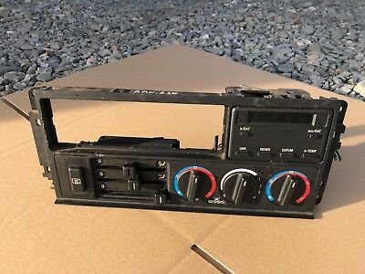

      Meinaatko että matto olisi märkä alapuolelta? Ainakin päällipuolelta se on kuiva, ja kumimatot on lattialla suojana.
      Konehuoneessa on yksi paikka (edellinen omistaja on tehnyt jonkun päinperseisen letkuliitoksen) josta nestettä vähän tihkuttaa, eli veikkaan/toivon että hävikki tulee sieltä. Edellinen kolmenelkku vei myös talvisin nestettä jonnin verran, mutta vuotokohtaa ei löytynyt mistään.
      Muoks. Lainasin netistä kuvan, tässä on tämän näköiset säätimet.
