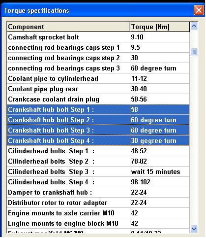

      Jos kyseessä on B36 niin damperi on seuraavasti kiinni:
      - 150 Nm
      - ½ kierrosta auki
      - 60 Nm
      - 60 astetta
      - 60 astetta
      - 30 astetta
                - 150 Nm
                - ½ kierrosta auki
                - 60 Nm
                - 60 astetta
                - 60 astetta
                - 30 astetta
                Myös tuommoista kiristysmomenttia näyttää mun S38B36 moottoridata ja eiköhän lopputulos ole sama, eli ainakin tiukempaan kuin M30Bxx:n 440 Nm. Ja nuo kiristysmomentithan löytyy mm. E34 FAQ:sta
