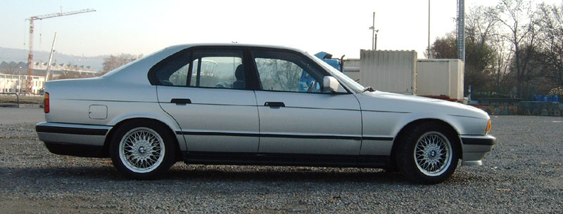

    täytyis madaltaa vähä bemua... pitäis saada niin, että keula oli aavistuksen matalemmalla kuin perä. mitähän tapahtuu jos laittaa 60/40?? kumminki sellainen kohtuu madallus sais olla, ei mitään älytöntä sellaista
    olisko kellään lähettää kuvia autoista ja tietoja mitä jousia autoissa on??
    tässä kuva joka mielestäni näyttää aika hyvältä..

    535i, 92.
    H&R -35/10mm jouset, Bilstein Sprint iskarit.
    Kuvien ottohetkestä vähän vielä tullut alaspäin

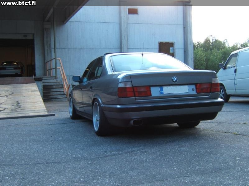

      http://www.btcf.fi/showcar.php?id=137 omassa APn 60/40 alusta alla, tuosta ehkä vielä hieman on tippunu. Tuo APn satsi oikeasti laskee jotain 70+ keulasta toisin kuin FKn satsit jotka kyllä tiputtaa takaa mutta edestä jää ylös.
      Tottakai alusta on jonkin verran kova tuolla pudotuksella mutta omasta mielestä ihan hyvä ajaa ja optisesti just sopiva tiputus.
      Edit:
      Niin mainittakoon nuo mitat vielä:
      Eli edessä ~320 mm, takana ~300-310 mm näin ulkomuistista.

                          Kuvan autossa on ainakin edellisen omistajan mukaan fk 60/40. Takaiskaritkin meni ihan veltoksi alle 2 vuodessa... Mut madallus oli ihan sopiva
