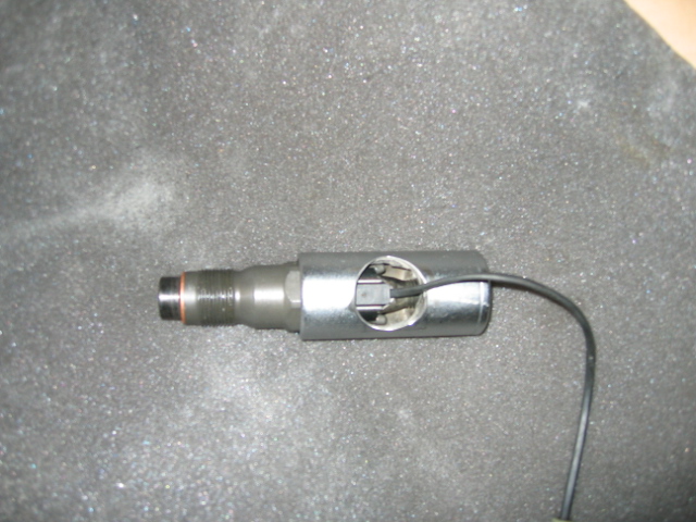

    Tämmösen avaimen hommasin, tuli juuri sopivalle kohtaa tuo reikäkin.
    Onkos tosta momentti hommasta mitään tarkempaa infoo, eli jos 70 nm ei vielä riitä niin kuinkahan kovaan ton sitten vetää? Kun ei tuohon alumiiniseen kanteen ihan hirveen lujaan viittis vetää...

      Aattelin joo eka halkasta sen hylsyn, mutta päädyin sitten tommoseen sopivaan aukkoon kun jos sen olisi halkassu niin se ei välttämättä ois ollu enään ihan oikeen kokonen toi hylsy ja vääntäessä oli saattanu antaa periks ja pyöräyttää suuttimen pyöreeks.
      Täytyy kyllä sanoo et aika tiukassa oli, sai kyllä ihan tosissaan jo vääntää.

        Itsellä meni n. tunti kun vaihdoin kaikki suuttimet. ne on väännettävä niin kiinni ettei vuoda, 70 nm ei välttämättä riitä..

          En tiedä onko vika momenttiavaimessa vai sen päässä, mutta mä en ole saanut noita suuttimia pitään noilla n 70 Nm:n momentilla (uudet kuparit). Aika tiukkaan oon joutunu laittaan ennenkuin kupliminen juuressa loppu.
          Paras tulee kun ajaa nailon harjalla tuon suuttimen tiivistyspinnan kannesta puhtaaksi karstasta ja öljyää suuttimen kierteet/tiivisteet niin näin menetellen saa varmasti pitämään oikeilla momenteilla.
          Olen saanut pitämään suuttimet hyvin vaikka joskus olen käyttänyt vanhoja tiivisteitä, mutta vanhat pitää löijätä että saa pitään.

            Kaveri veikkaili tosta momentista semmosta että eka kylmänä väännetään 70 nm ja sitten käytetään kone lämpimäks ja uudestaan 70 nm momenttiin, täytynee varmaan koittaa noin ja jos tuo ei onnistu niin sitten kireempään.

              Nyt on tuo suutin vaihdettuna ja huomenna selviää miten käy aamusta, suht ikävän vähän tilaa tossa konehuoneessa, oli aika mukava ottaa se suuttimen liitin auki...

                        Eilen illalla tuli suutin sitten vaihdettua. Jos muitakin mietityttää em. kysymykset, niin tässä jotain vastauksia:
                        Ei tarvitse imusarjaa irroittaa. Homma tosiaan käypi niin, että suutinputki irti, johto irti ja lopuksi suutinrunko irti. Ja sitten uudet palikat paikalleen ja nippuun.
                        Liittimen kanssa oli hiukan tuskaa ahtaiden paikkojen ansiosta. Mikäli löytyy gynekologeja tuttavapiirissä kandee heitä pyytää jeesaamaan.

                            Lähtee sahaamatta käymään, oli auto sitten missä asennossa tahansa.
