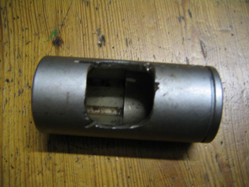

Onko kellään tietoa myydäänkö noita hylsyjä missään liikkeissä missä olisi tuo aukko sille johdolle valmiina? Kun tammerdieselissä oli 1,5 viikon jono vähintään ja dieselpojissa 2,5 viikkoa. Tammerdieselissä oltiin kovasti sitä mieltä että mokomassa hommassa menee 1,5h... Tosin minulla on vaihtosuutin irtonaisessa kannessa vielä kiinni, mutta siltikin aika uskomaton arvio moiselle hommalle...
Onko muuten tietoa minkälaiseen momenttiin nuo suuttimet pitäisi vetää? Entä tuleeko kierteeseen mitään tiivistetöhnää?
Jos kaksoismassavauhtipyörä on loppu niin sitten se on loppu, ainoa vaihtoehto on uusi limppu.Originally posted by TuomasTeeMitä pitää tehdä jos kaksoismassavauhtipyörä jurnuttaa? Mulla jurnuttaa kun isolla vaihteella lyö kaasun pohjaan matalilla kierroksilla. Onko asiassa jotain riskejä ja onko pakko tehdä jotain?
Bemarista en tiedä mutta esim. Land Roverissa kaksoismassavp. kiertyy 70 astetta täydellä kuormalla.With jap crap, life sucks and then you die
Kyllä tuollaisen hylsyn varmaankin saa ostettua hyvin varustetusta työkalukaupasta joka edustaa esim Hazet merkkisiä työkaluja, mutta ei varmaankaan hyllystä löydy hylsyn voi myös ostaa vaikka täältä. http://www.mansew.com/HAZET/4555.asp
Itse ratkaisin tuon hylsy ongelman siten, että ostin 27mm hylsyn ja tein siihen kylkeen tarvittavan suuren reijän mistä johto mahtuu pihalle ohessa kuva hylsystä ja kyllä minultakin tuota hylsyä tarvittaessa saa lainaan eli jos tarttet niin pistä privaa.

Originally posted by NurkkuOnko kellään tietoa myydäänkö noita hylsyjä missään liikkeissä missä olisi tuo aukko sille johdolle valmiina? Kun tammerdieselissä oli 1,5 viikon jono vähintään ja dieselpojissa 2,5 viikkoa. Tammerdieselissä oltiin kovasti sitä mieltä että mokomassa hommassa menee 1,5h... Tosin minulla on vaihtosuutin irtonaisessa kannessa vielä kiinni, mutta siltikin aika uskomaton arvio moiselle hommalle...
Eti työkalukauppa joka edustaa Facom työkaluja, ainakin täällä Turun päässä noita hylsyjä on ihan hyllyssä.With jap crap, life sucks and then you die
Jos hinnat on lähelläkään tuota linkin hintaa, niin kyllä on tyyris hylsy jos yli 30 egee maksaa, täytyy koittaa jos huomenna sais tosta voimahylsystä tehtyä jotain aikaseks, on vaan vähän hankala työstää tommosta kun on pikkasen kovaa tavaraa...Originally posted by Cee.KooEti työkalukauppa joka edustaa Facom työkaluja, ainakin täällä Turun päässä noita hylsyjä on ihan hyllyssä.
