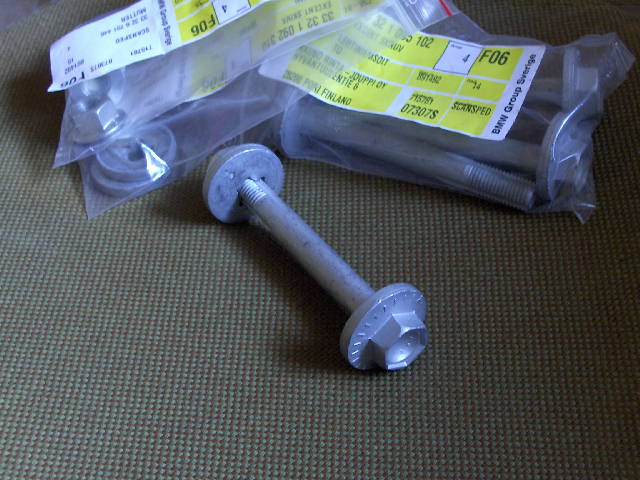

    Eilen sain hommattua pultit, prikat ja mutterit. Seuraavaksi pitäis jyrsiä ne aluslevyt pultinreunuksen ja prikan ympärille. Kyllä se siitä...

      sama projekti täällä edessä joten saiskos kuvia ja varaosanumeroo privaan...niin ja montako pulttia täytyypi hakea....

        Laitetaan nyt tänne nää jos joku muukin sattuis tarvitsemaan, eli tarvitset 4 kpl jokaista.
        Pultti 33321095102
        Mutteri 33326751446
        Prikka 33321092310
        Osanumeroista kiitos kuuluu mortimerille.

          paljos ton prikan halkasija on ,vois vaan etukäteen jyrsiä noi latat valmiiks

            Omaan autoon otin e34 M5 pultit, kai ne lienevät samat kuin normi e39:ssä?
              Ainakin E39 not M5 malleissa on 12mm pultti ja E39 M5 mallissa on 14mm pultti. Noin se muistaakseni meni.
              Ainakin E30 takatukivarren puslat on 12mm holella.

                juu pultti on 12mm mut paljon tos pultissa on ton epäkesko prikan halkasija?
                  Tässäpä Norjalaiselta kopsattu malli:
                  Eli n. 28mm
                  Olli.
                    E39:n pultin kaulus/prikka on halkaisijaltaan 33mm.

                      Eilen asennettu epäkeskopuslat, pistän sitten tietoa tänne sainko osumaan ne kohdilleen kun saan pistettyä tukivarret takas ja käytyä nelipyöräsuuntauksessa.

                        #26
                        nostetaas tätäkin..
                        ketkä on nyt onnistuneesti laittanut noita epäkeskopultteja aluslaattoineen E30/E34:seen??
                        millä varaosanumerolla löytyy tuohon roclan antaman piirustuksen mukaan tehtyyn aluslevyyn sopiva 28mm epäkeskokauluksella oleva pultti??

                            #28
                            Mulla on 02:sessa juurikin Noilla m5 epäkeskopulteilla,varaosanumeroa en tiedä.Kyllähän se noilla onnistuu samalla lailla e30:een.Uudet pultit maksoi jotain 25e -%:it. Mitä ajat tällä takaa eikö pultteja löydy vai haluatko tietää paljonko pyörät kääntyy?

                              nii, et löytyykö noita pultteja semmosia, joissa epäkeskokauluksen halkaisija on 28mm, kun semmosia aluslevyjä jo tein, et ei tarviis leventää tuota syvennystä, kun nuo E39:n pultit on 33mm kauluksella..
                                Pultti 33321095102
                                Mutteri 33326751446
                                Prikka 33321092310
                                Tuohon taitaa kuitenkin kuulua mutteriksi 33326760668
