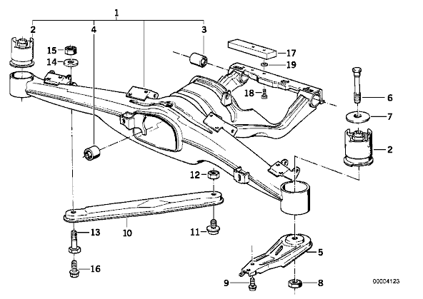

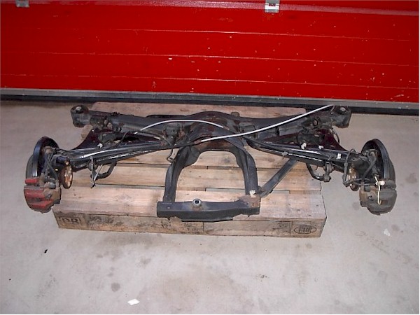

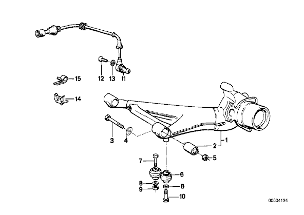

    Tässä olis vielä pari kuvaa E34:sen taka-akseliston rakenteesta. Ainoa vaihtoehto taitaa olla vetää vingulla noita takatukivarsien kiinnityspulttien reikiä soikeeks?
