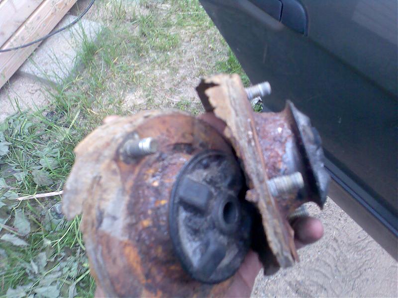

              Takaiskarin alapää saattaa olla tosiaan aika tiukkaan ruostunut kiinni... Itse porasin ruuvin kantaan keskiökuopan ulosvetäjän kärjelle, ruuvi paikoilleen ja otin alapään 2-sakaraisella ulosvetäjällä irti. Kuskin puolelle saa kasata aika paljon jatkoja räikkään, koska siinä on pakoputki pahimmoilleen tiellä.
              Aina tämäkään ei toimi, vaan se alapään ohjausholkki on tosiaan niin ruostunut kiinni ettei se lähde irti ilman väkivaltaa.
              Muista uusia ne paperitiivisteet iskarin yläpään ja korin väliin Vanhat eivät lähde 99,9%:sti ehjänä irti.
