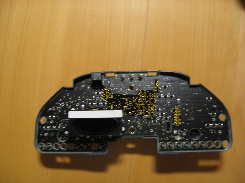

    Niin, eli ton mittariston sain tuolta pois ja palasillekin. Ovatko akut tuon kuvassa näkyvän piirilevyn alla vai missä? En oikein nopeesti löytäny, enkä oikeestaan pidemmänkään kattelun jälkeen. Eli tarvisko ton levyn niittaukset porata auki ja sit jontekin koittaa räpeltää ne takas kiinni, vai miten akun vaihto luonaa?
    Sit lisäks kiinnostais tietää, että saako ton lasin irrotettua tosta mittaristosta ihan vaan kuumailmapuhaltimella sulattelemalla noi saumat auki vai onko joku muu kikka siihenkin? Auttakee kiitos nam
    ei noin uudessa mittaristossa ole akkuja ei ainakaan itsellä ollut.
    siellä on ne elkot mitkä kannattaa vaihtaa

      Elkot???
      VOiko joku vähän valottaa, mitkä noi elkot on? Aloin ittekin epäileen, että ei oo pattereita

        Elektrolyytti kondensaattori. Siihen mittariston piirilevyyn on varmaan merkitty elkojen kohdalle + merkki toiseen jalan kohtaan.

          En kyllä tosta päältäpäin löydä plus merkkiä, minkään kondensaattorin näkösen jalan vierestä. Tai tossa huoltovalojen pikselinäytössä on kyllä toinen piirilevy, jossa saattais pari konkaan olla. Tosi olemattoman kokosia. Niin ja ongelmahan oli siis siinä, että huoltovalot on jumissa. Taitaa olla parempi antaa niitten jatkossakin olla kun mittaristot on vissiin uutena aika tyyriitä. Niin sit onko kellään kokemuksia miten ton lasin sais mittaristosta ehjänä pois, ja tietty toi kotelokin täytys säilyä kasas...

            Tossa on Lekan tekemä ohje e34 faq:ista.. Ite sain vaihdettua noilla ohjeilla, mutta jos yhtään epäilyttää pysyykö kolvi kädessä niin anna vaikka jonkun kaverin juottaa.. Itellä on yhdet ylimääräiset konkat tohon hommaan kun ostin itse samalla kertaa kahdet.. jos et muualta saa niin pistä vaikka viestiä..

                kyllä niissä on merkit että kumminpäin tulee se muistaakseni on merkitty ympyrällä missä on - puoli merkitty poikittaisviivalla mulla on tullut vastaan kahdenlaista merkintä tapaa noissa mittaristoissa.jos ei ole ennen elektroniikan kanssa pelannut niin kannattaa antaa jollekkin muulle ne vaihdettavaksi.
                jos konkan laittaa väärinpäin niin voi tulla tuhoa mittariston muille osille.
