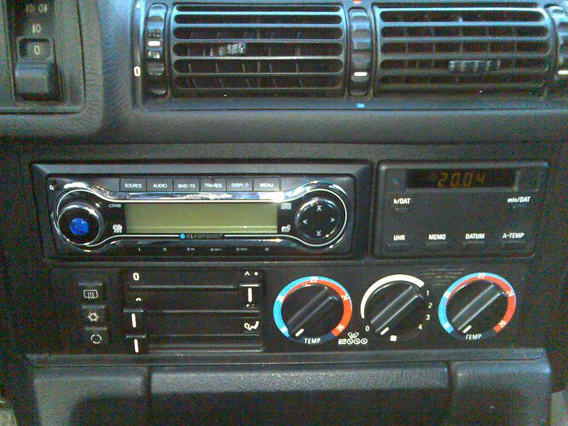

          Kävin tänään ajelulla varmistamassa aiempia käsityksiä. Kuumaa ilmaa tulee kaikista aukoista riippumatta kummankaan lämmittimen säätökiekon asennosta. Ilmastointi ei pysy päällä vaikka molemmat lämmönsäätökiekot olisi kierretty kylmälle. Edes takalasin lämmitin ei pysy päällä.
          Jalkotilassa ei roiku mitään irrallisia antureita ja epätodennäköistä se olisi ollutkaan, kun ongelma on vasemman sekä oikean puoleisissa räppänöissä.
          Eli siis etsimään uutta (tai siis käytettyä) kontrollipaneelia lämmityslaitteelle ja ilmastoinnille. Uutena harrastajana en vaan tiedä montaako erilaista paneelia on käytetty ja mitä pitää osata kysyä. Ehkä laitan OSTAN ilmoituksen, kun kerkeän.
          Ohessa paneelista kuva. (Kun kokeilin ilmastointia, laitoin tuulettimen luonnollisesti päälle, toisin kuin kuvassa.)
