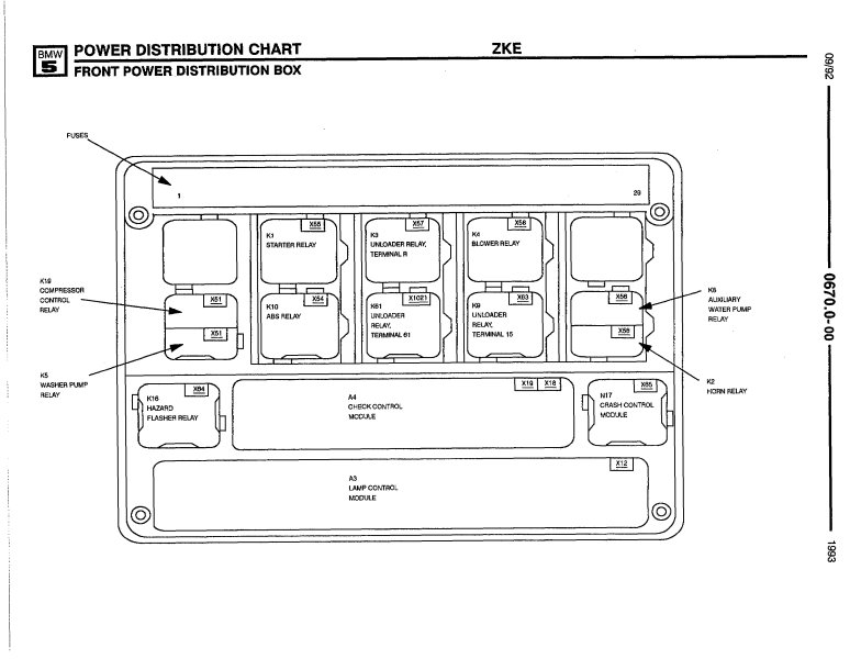

E34 535:sta uupuu rele, mutta mikä?
    Eli lyhyesti, tietääkö kukaan mikä rele tuosta uupuu?

      intensive wash pump relay? tommoselle on paikka varattu ainakin e32:ssa.. toimiiko kaikki pesurien toiminnot?

        Kyllä tuo nestettä normaalisti heittää lasille kun vivusta vetää... Sitä intesivee en oo kokeillu eli napauttaa viiksen päästä kerran?
        No nyt kun tajusin ETM:n ottaa itselleni niin tutkinnan jälkeen siinä ei ilmeisesti mitään pitäisi ollakkaan? :think
          :think
          Muistaakseni piti pitää pohjassa sekunnin, pari.
          Sille intensivelle on olemassa oma pikkusäiliö ja pumppu
          • zener
            • 14869
            Joo, ei tuossa ole sitä intensiveä ollenkaan. Viiksessä ei ole siis ollenkaan nappia siinä päässä.

              Ainakin itsellä seiskassa riitti kun vain painalsi siitä viiksestä, niin alko ruikkimaan nestettä ja vinkkarit heilumaan.
              Tuossa oli pissapojan säiliön sisällä tuolle intensivelle oma säiliö muistaakseni 0.9 litraa tilavuudeltaan.
                Sama on tuossa omassa miinassa. Pissapojan säiliön yhteydessä, mutta ei sisällä
                    Kyllä sä voit sinne releen laittaa, mutta ei tarvi sitte kauan ihmetellä ku vivusta vetämällä pissapoika menee päälle, mut ei lopu ennenku sammutat auton.
                    nimim. kokemusta on. (etittiin pari viikkoa vikaa ennenku muistin että "hei mä laitoin sen yhen releen sinne boksiin kun sieltä puuttu se")
