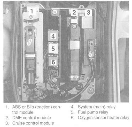

          bensapumpun relettäkin saattaisin kiusata, jos sen ohittamalla käy pidempään, on siinä vikaa.
          dme vaatii moottorilta kampuran anturilta signaalia startissa, että käskee bensareleen päälle, eli tod.näk. ko. anturi tai rele nyt valmis.
          edit: bprele tais olla e34+m60 yhdistelmässä ainoa väriltään jotain ruskean ja oranssin väliltä siellä e-boxissa dme ja abs jne. purkkien kanssa.
            Siitäpä kuvaa
