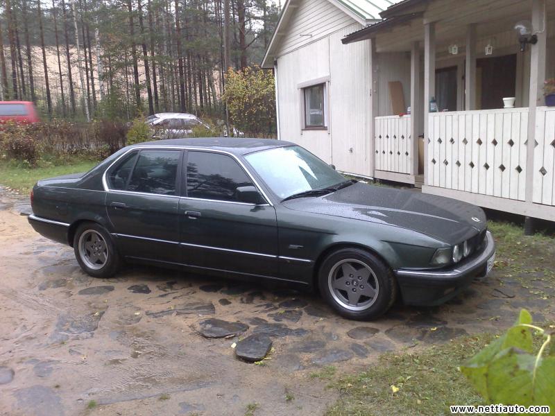

                  En mitannut mutta keula oli mallia horokki /traktori, ja peräpää taas oli sopiva. mutta luulisin että 730 keula painui niillä -40 jousilla sen 40mm kun luulisi että M5 jousilla keula jää korkeammalle kun M5. Iskunvaimentimet oli ihan vakiot.
                  (Ohessa kuva kyseisestä autosta jousien kera.. ja toisessa vakiojouset edessä )

                      Originally posted by Erska View Post
                      [ATTACH]64389[/ATTACH]
                      Tuo näyttää hyvältä korkeudelta.

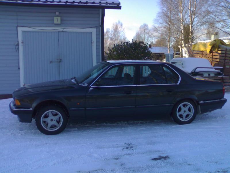

                        • jaiwe
                          • 328
                          • virrat
                          Tossa omasta ex e32 pari kuvaa. 525 etutolpat jousineen ja tasonsäätöä säädetty takapäästä. Renkaat muistaakseni 225/45x17. Joustovarat oli tosiaan aika vähissä, mutta ei se mitään kun vaan on tontissa.
