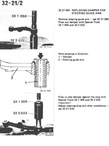

        Mielenkiintoista. E34 factory repair manual käyttää tuosta osasta termiä damper. :think
              Tähän damper asiaan selvennystä sen verran että helassa on kumi välissä juuri iskun /värinän vaimennuksen vuoksi, mutta helan rakenne on seuraavanlainen: Ulompi putki (joka tulee ohjausvartta vasten), kumi, sisempi putki eli laakeripinnan ulkoholkki ja holkin sisällä pyörivä laakeripinnan sisäholkki jonka läpi kiinnityspultti menee. Kumia ei siis kuuluisi olla näiden KAHDEN sisemmän putken välissä, vaan ainoastaan näistä ulomman ja sitten uloimman putken välissä.Piirroksessa on tekninen virhe, sisäputket on piirretty yhtenä, olisi pitänyt esittää eri suuntaisin juovin.
              Olennainen osa helan rakennetta ovat siis nämä kaksi sisempää holkkia joista toinen vedetään pultilla kiinteäksi auton etupalkin kanssa, ja holkki kiinnittyy kumin ja helan uloimman kehän kautta kiinteästi ohjausvarteen. Kun ohjausvartta käännetään laakeroituminen tapahtuu (tulee tapahtua) näiden kahden sisemmän holkin välillä. Jos nämä ovat viallisessa helassa "yhtä puuta" laakeroituu ohjausvarsi pultista (edellämainituin seurauksin) koska ulkoholkin ja varren kiinnitys on sen verran tiukka ettei se anna periksi.
                  No nyt tämä on täysin selvä. Tuo piirros oli tosiaan vähän hämäävä, kun siinä näytti olevan vain ulompi ja sisempi holkki ja niiden välissä kumi.
