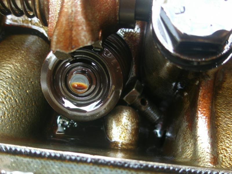

    Terve vaan, eka postaus tänne ja heti oikein aurinkoisella mielellä. Haulla varmaan löytyisi yhtä sun toista juttua otsikossa mainitusta ongelmasta, mutta nyt ei jaksa, pahoittelen. Kakkospytyn pakoventtiilin keinulle kävi kuten kuvasta näkyy ja olisikohan syypää ollut tuo pieni pultti, joka oli poistunut luvatta omalta paikaltaan.
    No, kysynkin nyt, miten v-mainen homma tuo keinuvipujen akseli saada pois (eteen päin?) ja osa vaihdettua. Tuleepa samalla venttiilinvälykset säädettyä.

    Kyllä tulee venttiilienvälyksien säädön lisäksi uusittua kaikki tiivisteetkin, kansi näet on irroitettava.
    Tai ainakin on erittäin viisasta irroittaa, koska paikoillaan olevat kannenpultit estävät akselin liikuttamisen.

          Niin ja mikä unohtui kertoa, niin noiden pulttien irtoaminen ei ole mitenkään tavatonta ja niiden oikea kireys tulisi varmistaa aina venttiilejä säädettäessä.

            joo se on semmonen homma että kansi käteen ja KL-varaosista yläpään tiivistesarja ja tarvittavat osat
            kansi muuten kannattaa ottaa imusarjoineen irti.. painaa kuin synti mutta on helpompi.. alottelijalle 3 päivän homma jos yksin tekee
            täälläkin keinuja katkonut m30

                        myös kulunut nokka ja kuluneet keinut + kylmänä kenkimistä niin suurella todennäköisyydellä paukkuu keinuja..
                        itellä meni aikoinaan kuumalla koneella kickdown kiihdytyksessä n. 6100rpm kohdalla

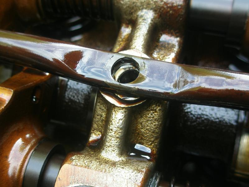

                          no kannattaa kattoo kuites ettei ne oo kovin kuluneita ja ettei oo missään mitään jälkiä että olis alkanu väsyä. Seki jos kaikki uusii niin melkein se pitäs tuo koko yläkerta tehdä, nokka-akseleineen. tuon öljyputken vaihtasin uuden, kuin liene nokeentunu ja paskottunu vuosien saatossa sisältä..
                            Lyön sen uä-pesuriin, niin eiköhän enimmät lähde.

                              Se on kuitenki ainoa järkevin teko... Kulunu kun on kuitenkin keinut ja nokka. Jos uuden laittaa jomman kumman niin ei hyvä.
