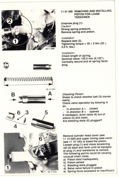

                        Hmm... Enpä ole ennen kuullut, että ketjunkiristin pitäisi ilmata? Tuo kiristinhän toimii öljynpaineella, ei sinne pitäisi mitään ilmaa jäädä. Omissa autoissa kiristimet ainakin toimineet hyvin, vaikken ole ilmannutkaan.

                          #42
                          Pitää ilmata,tarkkoja jos ollaan,niin kiristimen vaimenninosa ilmataan. Eikä toimi öljynpaineella.
                          Se jakopään kopassa oleva "kuoppa" pitää olla täynnä öljyä,kun ilmausta suorittaa. Ohjeet kuvassa.

                            #43
                            No niin, hyvin höpäjää, kiitos kaikille kommentoijille. Tuo kiristimen ilmaus oli mainio tieto, en osannut kuvitellakaan sitä niin antiikkiseksi, ettei itse ilmaannu, kun apinaDatsunissakin menee itekseen
