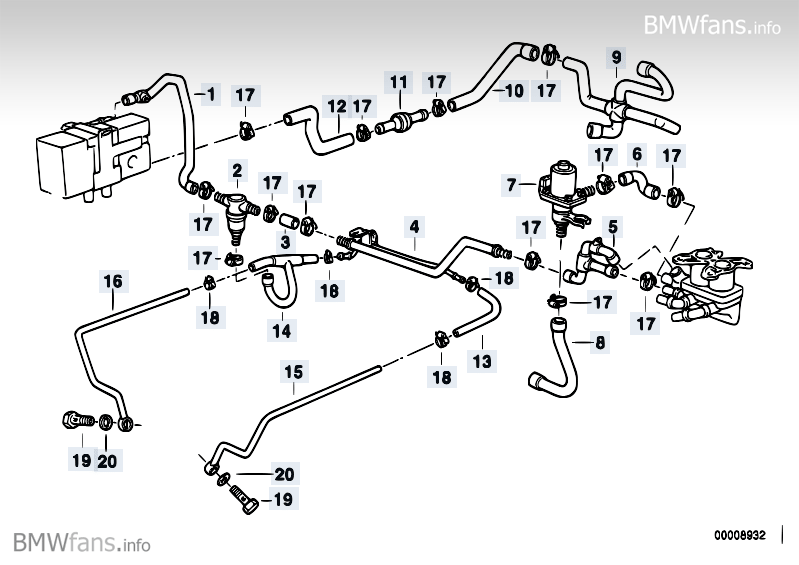

                  edit: tällä hetkellä siis tuollainen putkisto asennettuna, lukuunottamatta osaa 2. Myöskään osa 4 ei ole tuplaputki. Eli puuttuu nuo kansille(?) menevät putket ja tuo termostaattiventtiili.

                    Omassa on yksi sähköllä ohjattu venttiili, joka on ilmeisesti normaalisti auki, weban lähtiessä päälle se on kiinni, ja aukee kun vesi on tarpeeksi lämmintä. Myös tuommonen osa 2 löytyy ja sen pitäisi olla tavallinen termostaatti joka aukeaa kun webaston sisällä oleva vesi on +70 astetta.
