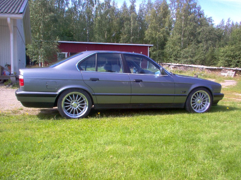

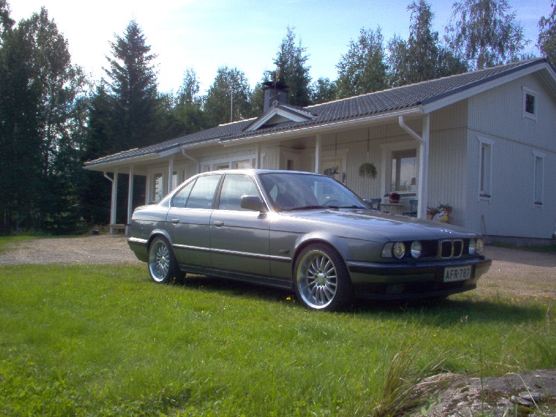

        Tossa pari kuvaa jossa alla H&R 30/15 ja Bilstein B8:t
        Ajo-ominaisuudet on kohillaan

          Sigun linkistä myös muutama kuva samalla setillä.
          E: Ettei vaan olis -35/-10
