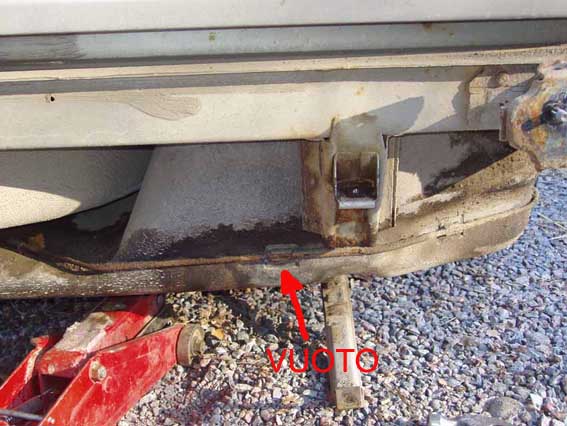

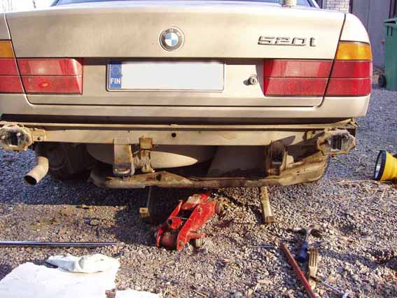

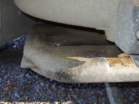

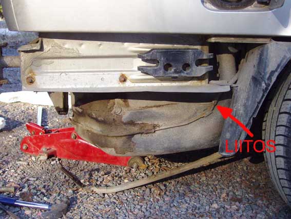

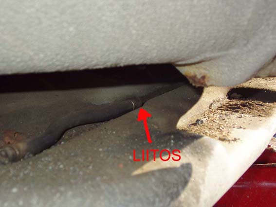

              Sainpahan vihon viimein vaihdettua sen bensaputken.. Se oli juuri se putki, joka kiertää tankin takaosasta bensatankin etuosaan. Erikoista putkessa oli se, että se oli molemmista päistä kiinnitetty letkuihin.. Tämä tietysti helpotti vaihtoa huomattavasti. Otin mitan putkesta ja menin paikalliseen varaosaliikkeeseen ja teetätin 6mm kupariputkesta kyseisen pätkän ja päihin pienet valssaukset, jotta letku kestäisi paremmin kiinni paikallaan.. vielä pari letkukiristintä (klemmaria) ja siinä se.
              Putkesta kannattaa teetättää n. 5 cm pidempi kuin alkuperäinen niin voi huoletta katkoa letkujen päät, jotka ovat kovettuneet kiinni entiseen putkeen (varaa letkuissa on).
              Vaihto sujui kuin valssi.. Ensin takapuskuri irti (helpotti huomattavasti) ja sitten pääsee käsiksi putkeen. Seuraavaksi tankin kannattimet (pannat) irti takaosasta ja tunkki tankin alle sitä tukemaan.. Kun pannat on tankista irti, niin tunkin avulla voi sitä laskea, jolloin pääsee käsiksi putken kuskinpuoleiseen kiinnikkeeseen. Kuskinpuoleisessa kiinnikkeessä on n. 20 cm letkua joka vaihtuu sitten putkeksi..
              Ei muuta kuin entinen putki irti ja uutta taivuttelemaan tilalle.. klemmarit kiinni ja se on siinä.. Ei haise enää bensa!
