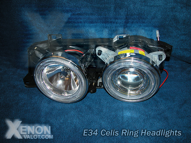

    elikkäs tuli tossa tilattua tuommoiset:
    elikkä mitä kaikkea autosta tulee löytyä jotta nuo saisi laillistettua?
    tuleekohan asennuksessa isompia ongelmia kun ovat 50w eli tarviiko esim rele sarjoja?
    ja mistä näitä ihmeen linssi umpioita saa, ne eivät kuulemma käy niin pahasti kanssa tien käyttäjän silmiin..

    Ei mitenkään saa noista laillisia muuten kuin työvalokäytössä...

        Ajovalonpesurit ja automaattinen korkeudensäätö ainakii..
        • Bmw Master
          • 13155
          • Kokomo
          Linssi umpioita saa kaupasta, vaikka motonetista. Mutta lailliseksi se ei xenoneita tee. Orggis xenonit on lailliset.
          • zener
            • 14904
            E34:ssa on ajovalot euro vehkeissä jo linssiumpiolla. Automaattista korkeuden säätöä ei edelleenkään tarvi tämän ikäisissä.
            Katsastus kelvolliseksi saisi lienee oikein hyväksytyllä xenon sarjalla + E32 orggis xenon umpioiden laseilla. Toki myös pesurit pitää olla.
