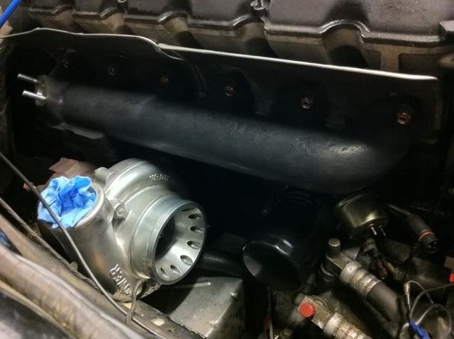

                        Se pakosatsi passaa suoraan toisinpäin eli turbo ylöspäin MUTTA joutuu tekeen sellasen "laippa adapterin" koska kun käännät mosselin satsin niin se laippa jää sellaseen tyhmään asentoon ettei turboa saa suoraan siihen muttakun tekasee sellasen about 90 asteen kulmassa olevan putkenpätkän ja kummassakin päässä ne t3 laipat niin sillä saa ahtimen sit siihen koneen etulaitaan ylös, muutenhan se ahdin on siel alhaalla "perällä".
                        Ja toinen MUTTA. eli ku satsi on silleen että turbo ylöspäin niin jos sulla on se alkuperänen hukkaportin paikka käytössä niin siihenkin pitää tehdä sellainen "adapteri" että hukkiksen saa mahdutettua.
                        Itse kun laitoin tuohon mosselin satsiin ison ahtimen niin päädyin vaan jättämään sen sarjan niinku se kuuluuki niin sain hukkiksen omalle paikalle ja turbo mahtui suoraan, vain palkista joutui pikkupalasen rälläköimään irti kun imukotelo ei mahtunut muuten
                        Eli tälleen:
                          Eli tälleen:
                          Mulla on turbossa itessään hukkis,ei ole tuossa pakosarjassa niinkuin sinulla.
                          Taidan tässäkin tapauksessa pysyä ihan mossen omissa asennoissa,ei sillä taida olla muuta merkitystä kuin ulkonäössä.
                              Joo itselläkin oli aikasemmin ahtimessa hukkaportti mut tein tuohon mosselin satsiin kierteet ja porasin reijän hukkikselle ku siin oli sellanen umpeen valettu paikka valmiina. Taitaa olla sullakin se paikka siin mut se on vaan ummessa kuten mullaki oli.
                              kait.. en tiedä varmuudella onko mosselmanin pakosarjoja sit erinmallisia.. :think
