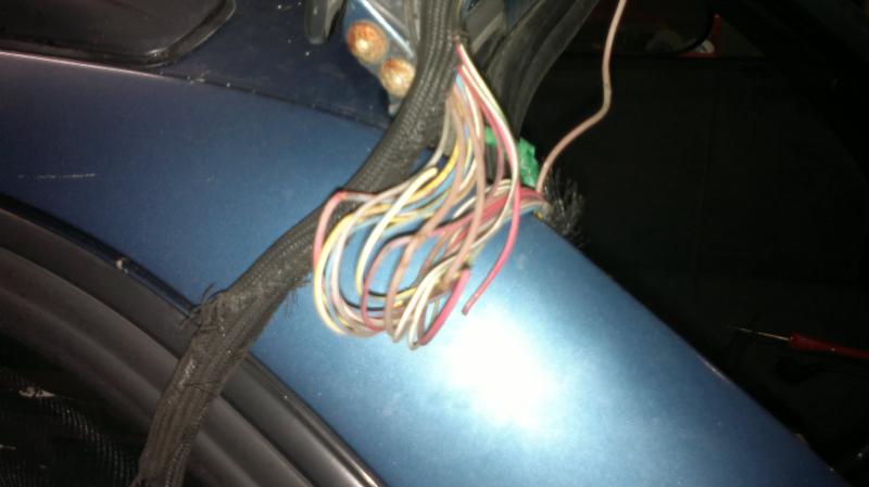

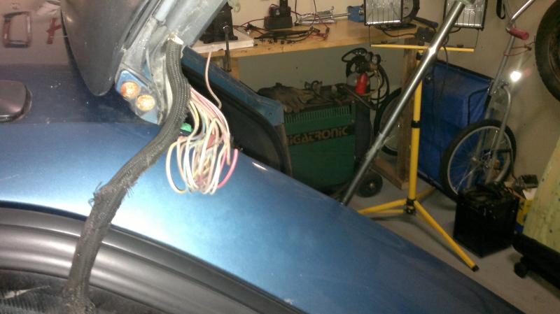

                Kiitos vielä kaikille auttaneille. Ongelma löytyi ja pienen pähkäilyn jälkeen ongelma oli johtosarjassa. Varmaan viisi johtoa poikki tuolta kuskin puolelta.
                Saman ongelman kanssa painiville tiedoksi. Takaluukun sain auki siten, että lasi auki, mulla kun se aukesi, sitten se lasin moottorin suojamuovi pois ja sen alta kaksi ruuvia irti. Sitten sieltä työkalukotelon alta kaikki näkyvät kiinnikkeet irti pari ruuvia ja ne muoviklipsut. Muoviklipsut saa irti siten, että nostaa sen pienen osan keskeltä ylös ja sitten lähtevät ihan vetämällä. Kun kaikki nämä on irti niin sen suojamuovin saa suht nätisti irti kun hiukan vääntelee. Sitten vaan lukon tangosta vetämällä luukku auki ja ihmettelemään vikaa.
                Laitan vielä huonon kuvan liitteksi mun johtosarjasta. Sen muuten saa näkyviin kun purkaa sen mustan suojamuovin siitä saranan kohdalta irti. Sen alla mulla oli johdot poikki

                  Noitten juottaminen on sitten loputon suo. Itse vaihdoin alkaen sieltä pilarin sisältä päättyen tuonne takaluukun alaosaan robottikaapeliksi nuo. Kestää seuraavat miljoona luukunavausta

                    Joo, johtoa pitää vaihtaa reilu pätkä että kestää. Marmorilta saa ihan korjausjohtosarjat noihin. Maksaa reilun 100e/kpl.

                      Siinä on kyllä R2 johtometrille hintaa. meille maksaa töihin vastaava johto (toki vähemmillä väreillä mutta kuitenkin) muistaakseni 20snt/m, ja ne ampin liittimet ei kanssa hinnankiroissa ole, jos mukana tulevatkaan

                        No mä ehdin jo juottaa nuo johdot, joten saa olla noin seuraavaan kertaan saakka. Vaihdetaan sitten uutta piuhaa tilalle. Otin tosin siitä saranan kohdalta siitä s:n mallisesta muovisuojuksesta ulomman osan pois, kun oletin että se on juurikin sen takia porsinut. No aika näyttää.
