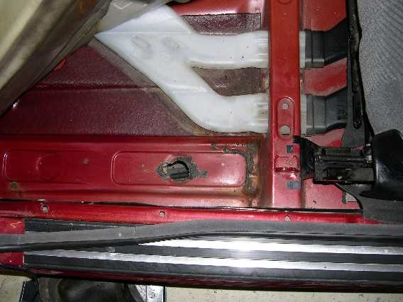

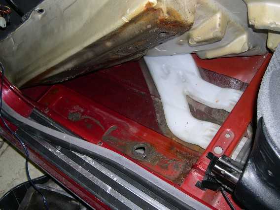

    Mulla on kuskin puolelta siitä tulpan ympäriltä hieman ruosteessa, kun tulppa on painunut hiukan sisään. Siis se joku 4cm iso tulppa likimain kuskin penkin kohdalla. Se on rakentelulistalla seuraavana, eli tulppa + mätä pois ja levy tilalle. Huomasin tuon, kun korjailin helmojen pintaruostetta tuossa jokunen aika sitten.

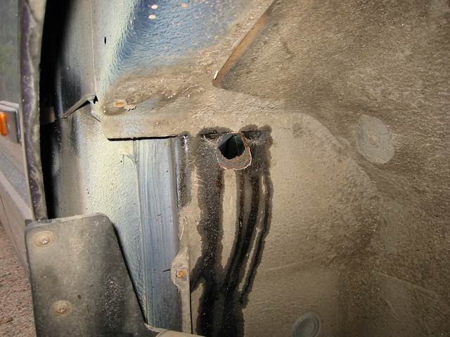

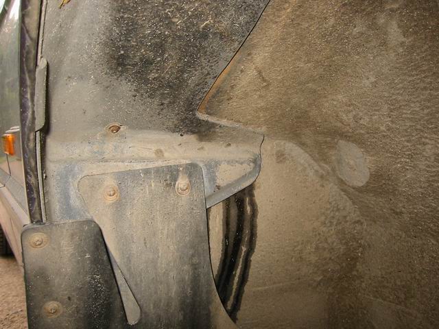

              Originally posted by osilpi
              Mutta nyt kuskin puolelle tulee edelleen hieman kosteutta jostain, enkä löydä mistä. Viikossa matto kastuu, mutta suihkuttelemalla vettä, sitä ei tule sisään mistään. Kengissä se ei tule. En oikein keksi muuta, kuin tuulilasi, mutta ylempänä taas ei ole kosteusvaurioita missään. Pitää keksiä jotain...
              Tässä saattaa olla ratkaisu. Sisälokasuojan takana on vedenpoistokanavat, jotka ruostuttavat rintapellin.
                  Toi on ihan yleinen vika ainakin E30:sis,joten varmaan näissä isompi koppaisissakin pätee!Eli matot kastuu varmasti tuon reiän takia..
                    Ai hiukan sisään ... siellä mitään tulppaa enää ollut. Aika märkää ja likaista sen sijaan. Torstaina menee hitsattavaksi.

                          #27
                          Originally posted by 0101769
                          Ettei vesi/paska tulisi sisään siitä etuhelmassa olevasta tunkin korvasta?
                          Minulla ainakin on helmat kunnossa, koska hioin kaikki helmojen ruosteenalut pellille asti syksyllä ja kaiken kaikkiaan ihan ehjiltä vaikuttivat muutamia pintaruosteita lukuunottamatta (lähinnä juuri tunkkauskohdissa ja ihan edessä olivat kivet irrottaneet hiukan massaa). Pellin päälle pari kerrosta sinkkimaalia ja sitten massaa. Ja ei tuolta helmakotelosta näyttänyt olevan yhteyttä (=ruostekoloa) matkustamon puolelle. Minulla myös rintapelti on ehjä (tarkistettu) ja kyllä tuo tulpan keskikohdan puuttuminen "saattaa" aiheuttaa hiukan kastumista ja likaantumista (kts. edellisen postauksen 1. kuva, jossa näkyy että tulpasta on jäljellä vain kiinnitysrinkula)
