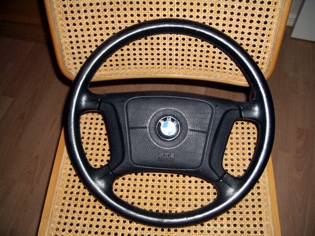

                    Edit: Tietenkin pitää muistaa, että ratteja on erinlaisia vuosimallista riippuen. Itsellä alla E34 IAT vuosimallia -95.
                    Itselläni on tälläinen
