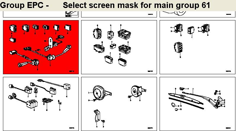

            6 kpl eri numerolla minäkin sain äkkiseltään tämän mukaan...

              btw. Lekan linkki ei toimi, itekin koitin etk:sta noita kaivaa mutten löytänyt?!
                  Kyllä mulla ainakin näkyy edelleen... ETK:lta löytyy tuosta kohdasta nuo viikset.

                    Nyt näytti Lekan linkkikin aukeavan, oiskohan servu ollu nurin tjsp.
