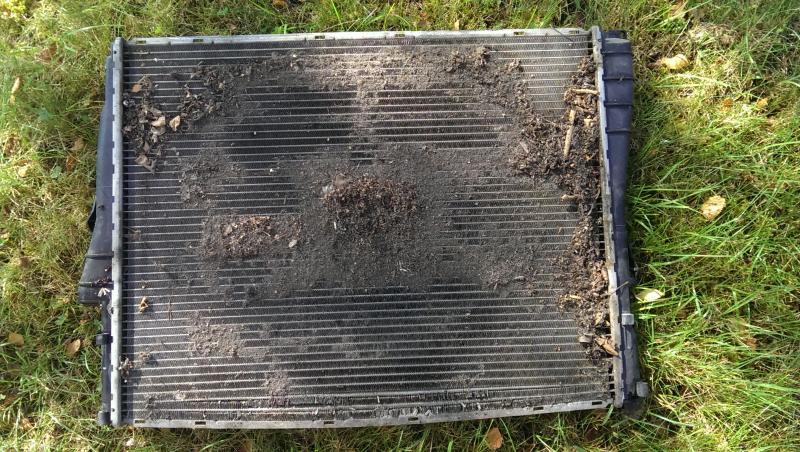

                      Laitanpa kuvan, minkälainen oman auton syyläri oli kun otin sen irti (joo se on eri korimallista, mutta se ei liene tässä oleellista). Lämpöongelmia ei ollut, mutta visko otti kovin herkästi kiinni kesällä ja pelkäsin, että milloin siivet tulee konepellistä läpi. Käytännössä koko syylärin ja ilmastoinnin lauhduttimen väli oli täynnä roskaa. Alkohan tuo 16 vuotta vanha syyläri muutenkin jo oleen vaihtokunnossa, alareuna oli pullistunut ja lähes hajosi käsiin. Uudella puhtaalla syylärillä viskonkin toiminta normalisoitu, eli vain pitkissä liikennevaloseisahduksissa kuumilla yli +25 asteen keleillä alkaa puhaltamaan voimakkaammin ja lähes heti liikkeellelähdön jälkeen humina taas hiljenee.

                        Katsoin kesällä, että syylärin edessä ei ole suuremmin lehtiä tms ja poistin ne mitä siellä alalokeroissa oli. Paineilmalla voisin puhallella huomenna töissä varovasti jäähdytintä ja kokeilla auttaako. Pitää varoa, ettei rivat taivu.
                        Voihan se olla, että tuo visko toimii ihan normaalisti ja jäähdyttimen teho ei vaan riitä, jos on likainen sisältä ja/tai ulkoa.

                          Luulisin e39:ssä olevan samanlainen rakenne, että ilmastoinnin lauhdutin ja syyläri ovat peräkkäin ja todella hyvin koteloitu joka puolelta? Jos rakenne on yhtä tiivis kuin e46:ssa, ongelma on nimenomaan lauhduttimen ja syylärin väliin jäävä rako, joka täyttyy ajan kanssa roskasta. Tätä rakoa on käytännössä mahdotonta puhdistaa ilman syylärin irroitusta.

                            OK, pitääpä purkaa keulaa vähän ja putsata tuo väli, jos on samanlainen rakenne. Toisaalta syyläri maksaa vain pari sataa, että samalla sen voisi melkein vaihtaa.
