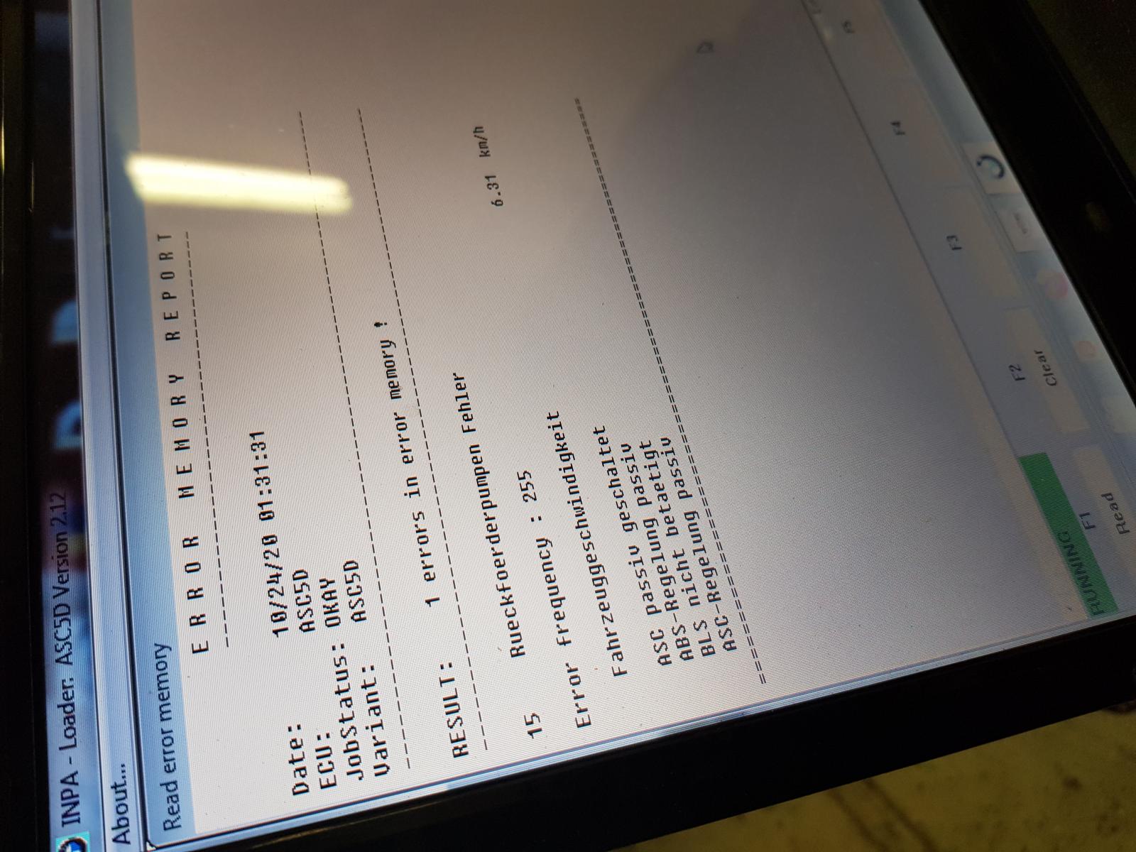

          #49
          Abs/asc valot loistaa mittaristossa ja on jäänyt pysyäkseen.
          Monimerkkitesterillä luettaessa antoi 15 return pump koodia ja inpalla "15 Rueckfoerderpumpe fehler"
          Rele näytti silmämääräisesti ehjältä ja kontaktipinnat puhtailta. Mistä lähteä asiaa purkamaan?
          Johtosarjat, maadoitukset vai boksi mahdollisesti?
          525tds 97vm touring.
          Edit: hyppyjohdolla pumppu käyntiin ABS releen pinneistä koska ei käynnistynyt inpalla --> pumppu toimii. Rele käteen ja koko paskan purku --> kärjet palanu. Uutta osaa tilalle ja valot poissa ilman mitään vikakoodien poistoa.
