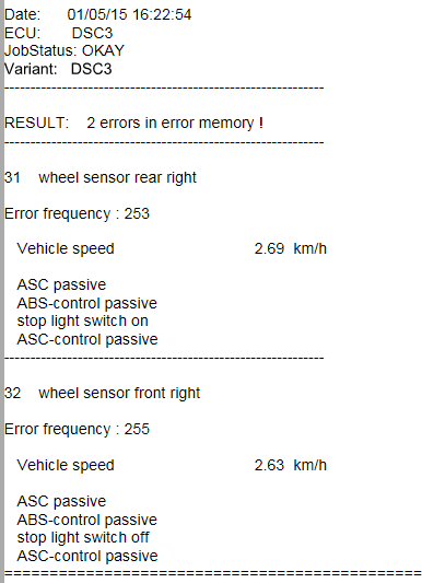

                        Kuvassa vikakoodit, jotka antoi autostani inpalla. Onkohan vika muualla, kun vihjaa, että kaksi anturia olisi mennyt samalta puolelta kerralla?
                        EDIT: Ja siis ABS- ja luistoestovalo syttyy hetken päästä, kun lähtee ajamaan. Autossa on DSC, jos merkitystä.

                          Yleismittarin diodi-testillä mittaa ABS-boxin liittimestä anturit. Voi hyvinkin olla boxi-vika. Aika harvinaista, että kaksi anturia olisi kerralla mennyt. Ohjeet löytyy googlella kun laitat hakuun vaikka trifecta.
                              Ihme ja kumma, mutta autossa oli kaksi ABS-anturia rikki, muut paikat ehjänä. :O Toinen anturi antoi kokoajan vikakoodia ja toinen satunnaisesti. Anturit vaihtoon ja taas auto toimii.
