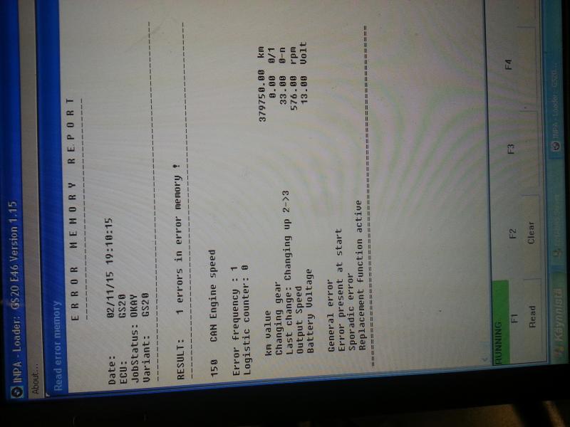

    Elikkäs 99 vuosimallin 530d ajettu 380000km
    jäi itsellä ajosta pois ku tähti kirkkaalta taivaalta sytytti
    laatikon hammasrattaan kuvan ja pakki katosi ja eteen päin vaihto miten sattuu kun puol tuntia on sammuksissa
    niin pelaa noin 15min ennen ku pakki katoaa ja syttyy vikavalo kun testailtiin niin kun luiston eston ottaa pois päältä niin vaihtaa vaihteet oikeen
    eilen kävin lenkin heittään ja toimi 15min
    kun yhtäkkiä sammu ja kun käynnistin uudelleen niin vikavalo palo kotona luin vikakoodit ja anto 150 can engine speed itsellä ei enään mitään haisua mistä vikaa lähtis kahteleen viisammat kertokoon ehotuksia

    Kampiakselin asento-anturi rikki tai johtovika jossain ko. anturin ja vaihteiston ohjainyksikön välillä.

      Kampiakselin anturi on vaihdettu uuteen alkuperäiseen
      eilen kävin kokeileen eikä mitään vikakoodeja antanu et rupiais siihen johtosarjaan kallistuun ku aina välil pelaa ja sit taas ei :think
