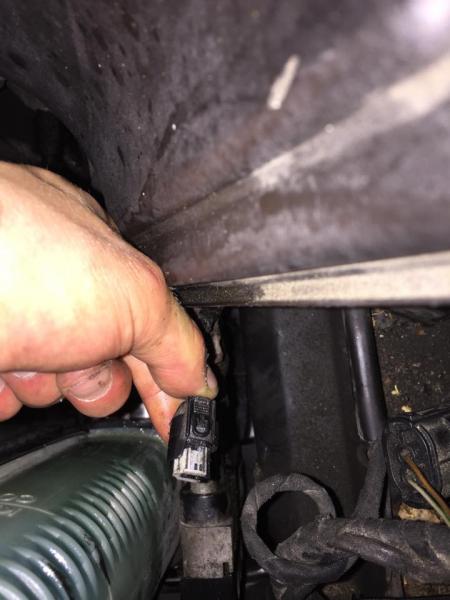

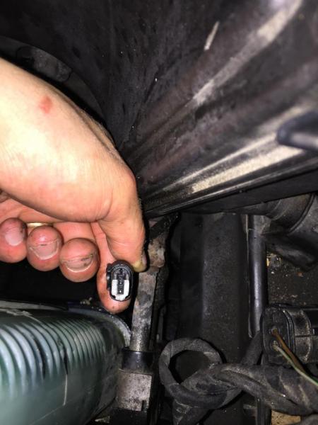

                          Kellään ideaa mikä tämä(kuvissa) on ja mihin se ehkä kuuluisi? Ei löydy mitään reikää. Tulee melko lähelle paisaria.

                            Onko se paisarin alapuolella olevan nestetaso-anturin johto?
                              Se se voisi olla ja varmaan selittäisi kuhlwasserpruffenin, mutta eipä sielä paikkaa tolle johdolle ole. :(
