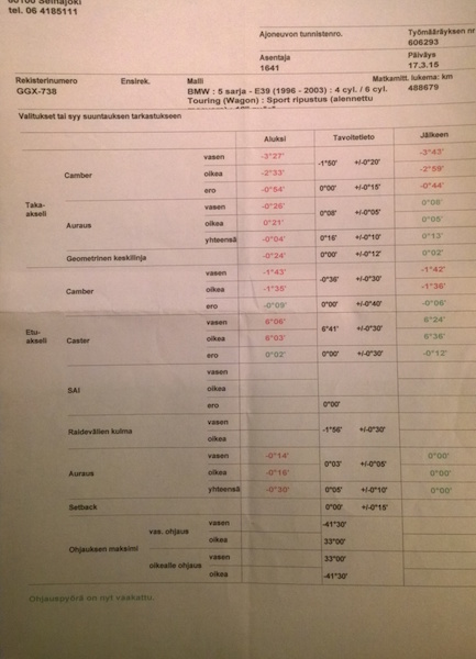

        Rengaspaineet (huoltamon mittarilla) 3.1 barin paikkeilla ja yleensä aika kylmistä renkaista renkaista mitattu. Eli en usko painetta syylliseksi ellei sitten huoltsikan mittari valehtele puolta baria.
        Camberit takana (kuva lappusesta http://1drv.ms/1Nlx7cU )
        vasen -3°43'
        oikea -2°59'
        Kävin tuon mittauslappusen tarkistamassa ja samalla kantavuusluokan renkaasta ja siellähän oli ainoastaan 88. Eli osittain syypää löytyy sieltä. Autossa kuitenkin on aina kuskin lisäksi reilusti tavaraa ja vielä tuon vaunun vetäminen kesäisin.
        Vinkki itselle; katso renkaat tarkemmin ennen kuin käytettyä settiä ostat (vaikka samankorisessa farkussa ennen olleetkin)
        Ennenkin matalia vehkeitä ollut mutta ei tätä korimallia ja ensimmäistä kertaa syönyt oikein kolon sisäreunaan. Se jotenkin pisti ihmettelemään. Ihan niinkuin ottaisi korissa jonnekkin kiinni.

          Eli itseäni aiemmasta lainaten:
          Liiallinen negatiivinen camber yhdistettynä liian mataliin käyttöpaineisiin.
          Negatiivista camberiahan tässä on aivan absurdin paljon ja ei ole ihme että auto kulkee ihan pelkällä renkaan sisäreunalla.
          Tämä yhdistettynä raskaisiin kuormiin ja asuntovaunun vetoon, kilo liian vähän takerenkaissa painetta.
          Tosin aivan täysin toivoton ja hengenvaarallinenkin tilanne camberien suhteen, joten ne nyt ihan ensimmäiseksi säätöön sinne missä ne pitäisi tämän kokoluokan renkaalla ollakkin, eli -1.20-1.35”-astetta.
          Sen jälkeen alkaa tuo 3.1bar riittämään normaaliajossa, mutta raskaasti lastattuna ja asuntovaunin vedossa siellä saa olla 3.3-3.5bar haarukassa jos alla on 19” rengas.
          Nythän sisäkantit näyttää olevan jo viittä vaille ”leikkaantuneet” kokonaan halki ja tähän ei tarvita enään juuri mitään lisää kun totaalirepeäminen olisi tapahtunut.
          Jos se tapahtuu ”väärällä hetkellä”, tulee kuskista helposti matkustaja, joten nyt heti ne kulmat kuntoon.

              Joo, siis nyt kyllä täytyy todeta ihan samaa, että ihan itse aiheutettu ongelma ja vaarallinen sellainen, sen näköiset olivat takarenkaat.
              No, itse ongelmaan....ja täytyypä nyt todeta että tuollaista ammattitaidottomuutta en ole vielä ikinä nähnyt varmasti tuhat säätölappua lähneenä kuin mitä nyt on meillä nähtävillä?
              Eli tämä menee jo aivan kaiken tmmärryksen yli ja itse harkitsisin jo jopa oikeustoimia ko.liikkeen suorastaan rikollista ammattitaidottomuutta vastaan.
              Eli siellähän on nyt säädetty vain lisää negartiivista camberia taakse niin että nyt sitä on jo vasemmalla takana lähes neljä astetta negatiivista????
              Eipä ole ihme että säätövarat loppuu kesken kun säädetään jo ennestään tolkuttomaan negatiiviseen niin paljon lisää kun säädöt antaa myöden.
              Eli siellähän alkaa renkaan pystykallistusta olemaan takana jo tätä luokkaa:
              Auto kulkee siis enään hyvin kapealla osalla sisäpuolen kulutuspintaa ja hieman karrikoiden voisi todeta että siellä alkaa nyt olemaan prätkän renkaat takana.
              Renkaan ulkopuolen runko ei enään kanna akselistokuormaa juuri lainkaan, joten ei ole ihme että sisärunko leikkaantuu/hajoaa todella nopeasti varsinkin kun samalla itse renkaan kantavuus on alimitoitettu kuormauksen suhteen.
              Rautalankaa:
              Renkaita olisi nyt siis pitänyt saada PALJON pystympään jotta myös renkaan ulkopuolen runko edes hieman osallisyisi akselistomassojen kantamiseen, mutta mitä on tehty.....?....Käännetty entisestään lisää negatiivista, eli kallistettu pyörää entisestään, lähes neljään asteeseen???
              En muuten edes tiennyt kaikkien näiden säätöjä tekemieni vuosien jälkeen että sinne edes saa noin paljon negatiivista?
              Se mikä tässä on kaiken huvittavinta on se että suuntaaja syyllistää asiakasta ”liian matalasta autosta” että säätöä ei voi enään tehdä lisää???? Samalla tähän on haettu maksimi epäsymmetrisyyttä!
              Onneksi ei voi, koska olisi kohta 19” vanteen sisäreuna ottanut asfalttiin kiinni...voi herran tähden.

                      Ei sillä ole mitään merkitystä paljonko on madallettu, vaan kulmat ovat aina ne mitkä niiden pitää ollakkin.
                      Se tuossa aiemmin jo tulikin ja ne oikeat camberkulmat ovat valovuosien päässä nykyisistä, eli siellä pitäisi 19” renkaalle olla
                      -1.20-1.35`-astetta...kun nyt viimeisimmän väärään suuntaan tehdyn säädön jälkeen siellä on parisen astetta enemmän negatiivista.
                      Nykyiset kulmat ovat niin paljon pielessä, että tilannetta ei pelasta mikään renkaasta riippuvainen asia.
                      Eli vaikka laittaisit alle korkeimman mahdollisimman kantavuuden renkaan, ne kuluvat vielä näitä nopeammin ja nimenomaan todella vaarallisesti sisärungon ”leikkaamalla”(pettäminen tapahtuu sitten salaman nopeasti).
                      Jos minä olisin sinun asemassasi, niin samantien säädöt tehneeseen liikkeeseen ja voit ilmoittaa että sinun autoosi on täydelliset amatöörit asetettaneet ihan oikeasti hengenvaaralliset alustakulmat/säätäneet entistä enemmän pieleen(esim.märän kelin pito takapäässä aivan olematon ja ko.kulmat tuhoaa todella nopeasti renkaan sisärungon=totaalipettäminen).
                      Ilmoita että mikäli asia ei korjaannu välittömästi ilman odotteluja, seuraava toimenpide on sinun puoleltasi kuluttajasuojan kautta oikeustoimet ja samalla voit vaatia uutta rengassarjaa, tai ainakin seuraavaa uutta puoleen hintaan.
                      Anna säätäjälle tuo -1.20-1.35”-asteen negatiivisen camberin haarukka johon takapää on saatava, Piste.

                          Ei takapäätä nyt voi säätää noihin Hemin -1.2-1.35 arvoihin, sillä etupäässäkin on neg. camberia paljon ja pitäisi kuitenkin säilyttää se asteen ero. (Eikös se noin mennyt?)
                          Autolla on ajettu aika runsaasti, onkohan alustaremonttia tehty miten innokkaasti? Tarttis tutkia kaikki alustan osat ja viilata etupääkin kohdalleen.

                            Jos 10 vuotta tehnyt säätöjä niin luulis kumminkin tutkineen väljät, eihän kukaan idiootti säädä väljää autoa
                            Tuo lähes -4 tuota camberia kyllä johtuu vähän jostain muustakin, iskusta johonkin tai sitten tosiaan väljästä osasta.. Ja eihän tuo niin överimatala ole etteikö saisi edes sinne kahden tuntumaan tiukoilla osilla., tuo toinenkin pyörä on 0.01 päässä kolmesta eli kolmessa.
