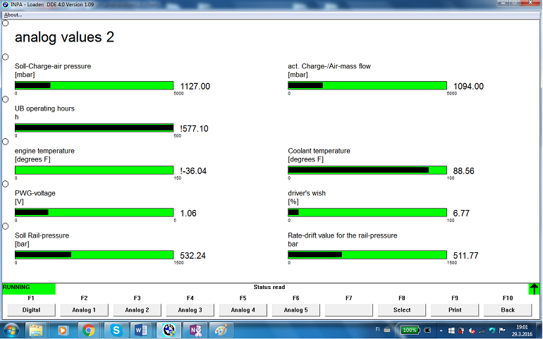

    Tuollasta infoa näytti, kun lähdin kuudesta kympistä kiihdyttään päälle kasinkympin. Ja samansuuntasta näyttää myös tyhjäkäynnillä.

      Ajoon ei pintakaasulla vaikuttanut mitenkään, mutta kiihdytykset ei vaan luonaa. Taas rävähti tauluun "Fuel injection system"-herja, kun olin hitaampaa Foorttia ohittaas, mutta se ohitus jäi sitten tekemättä ja kiltisti palasin omalle kaistalle.
      Miksiköhän tuolla livedatassa tuo "engine temperature" on paikallaan ilman kuormaa, kierrokset n. 3000rpm, miinusmerkkistä? Perässä lukee kyl Fahrenheit, mutta toisaalta taas "coolant temperature" on n. 88 astetta kierroksilla ja se ei varmaan oo fahrenheitteja..(?)
      Mistä tuo "engine temperature" arvo tulee? Mikä anturi sitä mittaa?
      Alla vielä kuva aiheesta.
      • Hezman
        • Oct 2012
        • 708
        Muistaakseni se on imuilman lämpötila. Arvo tulee ilmamassamittarilta.
