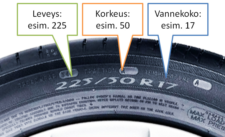

            Renkaista se oireen syy siis löytyy. Älä mene koskemaan niihin vaihteistoöljyihin.
            Edit. liitteenä kuva miten rengaskoko löytyy renkaasta

              Kuten tuossa jo meneen kertaan tuli, niin se vannekoko EI KERRO RENKAAN HALKAISIJAA/VIERINTÄKEHÄÄ.
              Eli katso renkaan kyljestä mikä koko siellä oli talvirenkaissa ja mikä nyt?
