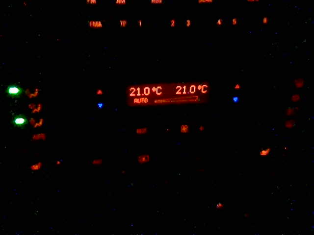

                                #30
                                Kyllä sen AUTO-tekstin pitäis syttyä, omassa 10/96 kyllä syttyy... Tuossa joskus kännyllä räpsäisty jälleen erittäin kökkö kuva, siinä on painastu ensin AUTO ja sitten valittu puhallussuunnat käsin ylös ja alas. Ja ei näy palkkeja puhallusteholle AUTO-asennossa, vaikka tuossa kuvassa voi vähän sellaiselta näyttääkin.
