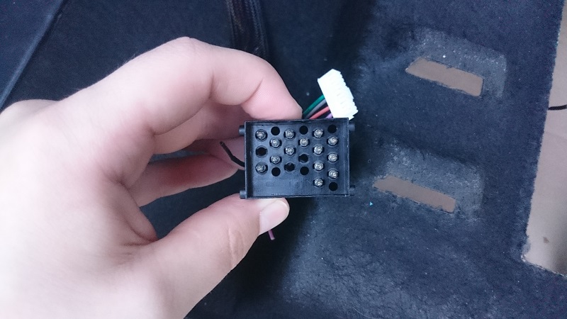

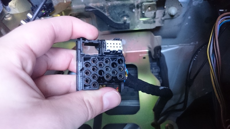

    Eli tuli hankittua -98 540 sedaniin tällainen( http://www.ebay.com/itm/7-Car-DVD-Pl...VXmGEq&vxp=mtr ) Eononin soitin. Lisäksi hankin riittävän pitkän välipiuhan ( http://www.ebay.com/itm/A0573-5M-Wir...-/272270000368 ).
    Ongelma on nyt siinä kun Soittimen liittää tuolla välipiuhalla takakontista löytyvään auton omaan liitinpäähän, niin soitin kyllä käynnistyy ja rattinapitkin toimii, mutta kaiuttimista ei kuulu yhtään mitään, ei edes radion kohinaa. Niin kuin kuvistakin näkee niin kaikki liitinten pinnit eivät kohtaa, joten voiko vika olla siinä, vaikka kaikki kaiutinten pinnit näyttäväisivät olevan kohdikkain? Kellään muulla ollut vastaavia ongelmia? Ja autossa oli siis vakiosoittimena tuo missä oli radio ja kasetti soitin ja pieni navi ruutu/ajotietokoneen näyttö, jossa oli nuo sininen ja valkoinen liitin. Tuossa eononin myynti-ilmoituksessa näyttäisi olevan punanen ruksi tuon yhteensopivuuden kanssa jos nuo sininen ja valkoinen liitin, mutta eikai sillä pitäisi olla mitään merkitystä kun eivät nuo sinivalkoiset ole kummastakaan päästä kiinni enää missään.. :think Oma järki ei enää riitä

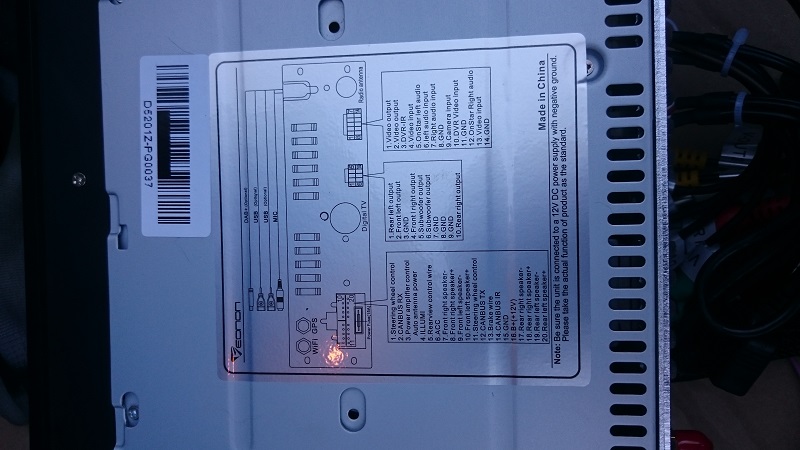

    viimeisessä kuvassa vielä eononin seloste liitännöille jos siitä on hyötyä.

    Onko autossasi DSP?

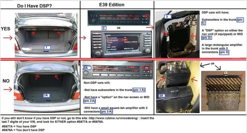

            Ohessa kuva jonka avulla voi veikkailla onko DSP:tä vai ei.
            Hommahan menee vaikeaksi jos sellainen kampe löytyy.
            Edit: Tuolla jollakin vastaava ongelma sikäli kun sitä DSP:tä ei ole -> http://forum.e46fanatics.com/showthread.php?t=1071381
              Kiitokset! Vielä en ole ehtinyt autolle tarkistamaan tuota DSP asiaa, mutta näin heti nopeasti luettuani tuota linkin takaa aukeavaa keskustelua, niin siellä puhutaan että tuossa auton 17pinnisessä liitin päässä pitäisi varmistaa että pinni 16 (12V Ant Out) saa 12V virtaa, jotta vahvistin syttyy...mutta mitäs jos kun itsellä tuo pin16 on tyhjä? Enkä kyllä ole pahemmin vahvistintakaan autosta löytänyt. Onko edes kaikissa vahvistinta? :think
                Kaikissa ei ole vahvistinta.
                Niissä pitäisi liittimien sopia suoraan paikalleen ja äänen kuulua.
                Niissä missä on vahvistin menee ääni takokontin vahvistimelle ja silloin ei soittimen takana ole suoraan johtoja kaiutimille.
                  No ei sopinut :( Voiko vahvistin sijaita muualla kuin siellä kontissa vasemmalla olevassa luukussa?
                  "silloin ei soittimen takana ole suoraan johtoja kaiutimille" tarkoitat varmaan vanhaa/alkuperäistä soitinta? Tässä oli tosiaan alkuperäisen soittimen takana kaksi piuhaa,joissa sininen ja valkoinen liitinpää, jotka menivät kontissa TV/Navigaattori boxiin kiinni. Auton 17pin oli kiinni alkuperäisessä radioboxissa ja lisäksi oli joku pieni litteä rasia, joka kai oli jotenkin navigaattoriin yhteydessä? :think nämä kaikki boxit on purettu irti autosta koska ymmärsin että niille ei enää ole käyttöä. Sininen ja valkoinen piuha ei ole siis kummastakaan päästä tällä hetkellä kiinni missään, koska eikös nekin jää turhiksi? Kaikki tehty oikein tähän mennessä?`

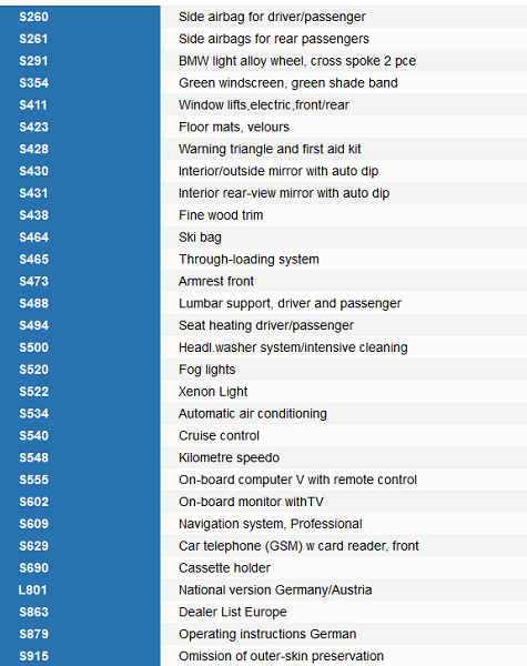

                        Tarkista nyt vielä tuolla VIN numerolla että mitä siitä autosta löytyy, vaikka tuolta -> http://www.etk.cc/bmw/EN/vin/decoder/online/
                        Saataisiin varmuus siihen mitä siellä on ja mitä ei.
                        Tuommoisen listan antoi VINillä
                          No niin elikkä DSP:tä ei tämän mukaan siis ole joten homma voi siis onnistua ilman suurempia operaatioita.
