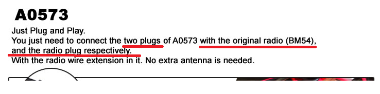

            Kuulostaa omaan korvaan aika oudolta että alkuperäistä boxia vielä tarvisi, mutta kokeillaan ja katsotaan kuinka käy
            Niinhän se voi kuulostaa mutta mielestäni ohjeessa kyllä selkeästi sanotaan että tuo BM54 radioboxi tuonne kuuluu jättää ja sille kytkeä piuhat. Sinulla toki tuo boxi voi olla se aiempi versio BM52 mutta tuskin se muuttaa asiaa.
              Niinhän tuolla näyttää lukevan En vain ole aiemmin tajunnut scrollata tuota ebayn sivua alas, josta nuo ohjeet löytyvät. Jos "vika" olikin näin simppeli niin hieman tyhmäksi tunnen itseni pitää yrittää tänään ehtiä koittamaan tuota radioboxin kytkentää mukaan
