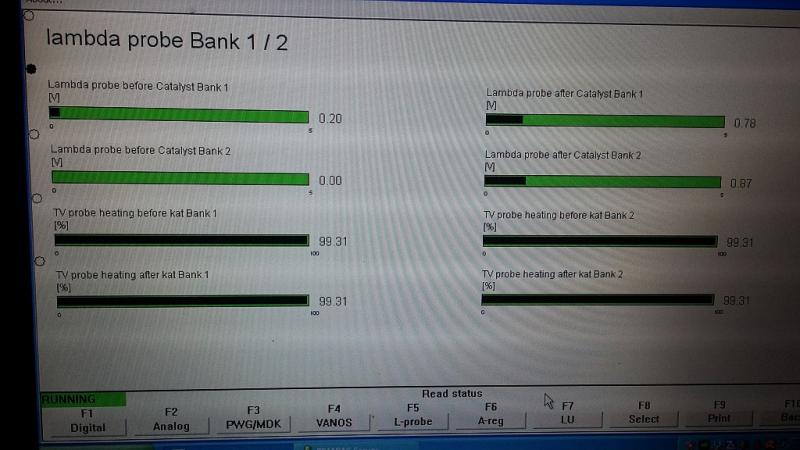

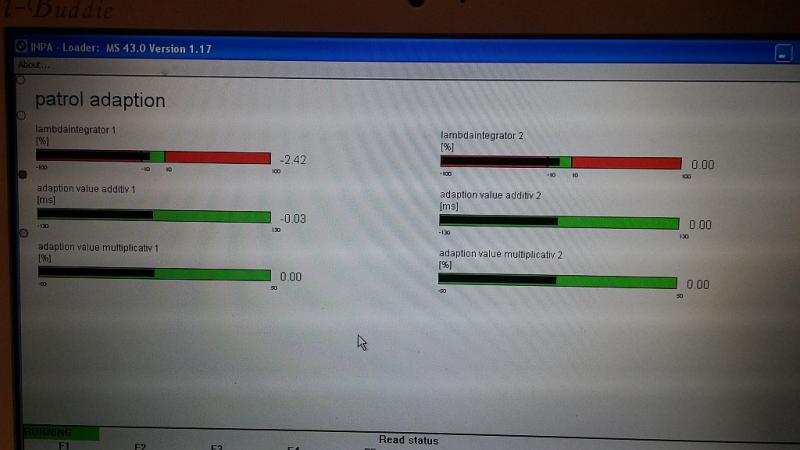

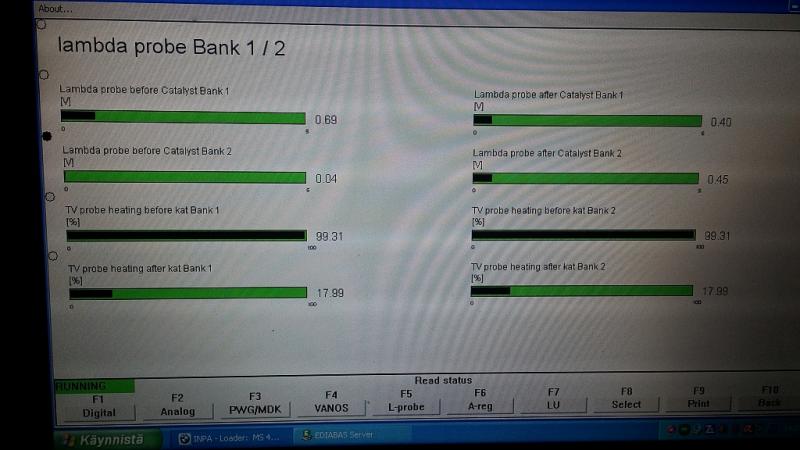

                Täytyy tsekata kaikki nuo putket vielä vuotojen varalta. Vikakoodit saatiin luettua ja siellä oli koko lista:
                202 Lambda regulating limit bank 1
                203 Lambda regulating limit bank 2
                189 Lambda probe heating upstream sensor 2
                227 Lambda regulating limit bank 1
                228 Lambda regulating limit bank 2
                Nollasin koodit ja kun auto kävi jonkun aikaa niin tuo 203 koodi tuli takaisin ensimmäisenä. Muita ei parin minuutin käytön aikana ilmaantunut.
                Nappasin inpasta pari screen shottia jos joku avulias niistä ymmärtäisi jotain
                edit. inpasta taitaa löytyä lisää infoa lambdoista, pitääpä kaivaa nekin esille..

                              Taas vähän päivitystä. Sain tietoa, että ei löytynyt imuvuotoja. Seokset seilaa ja ei kuulema polta kunnolla? Katitkin nousee epäilyslistalle. Miten niiden toimintakunnon voisi tarkistaa?
                              Jollain täällä oli muistaakseni about vastaavanlaiset ongelmat ja syynä oli vialliset katit.
                              Tulpat on muuten vielä vaihtamatta, voisikohan niistä olla taikaa?
