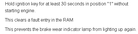

        Kyllä se valo pitää nollata:

          Yritin nollata valoa siten että avain ykkös asennossa, ei sammunut
          Valo sammuu kun pitää virrat 2 asennossa noin 30s mutta syttyy ajossa hetken päästä uudelleen.
          Olisiko muita vinkkejä?
