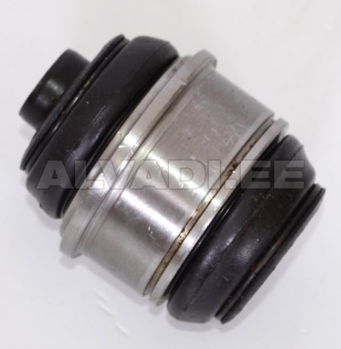

    Pitäis siis saada vaihdettua takatukivarren hela molemmille puolille (osanro 33 32 1 095 631). Kävin paikallisella AD-korjaamolla ja sanoivat, että vaatis jonkinlaisen erikoistyökalun. Muutenkin sais luultavasti vaihdettua, mutta olis todella paljon suurempi homma.
    Onko ketkä tällasia vaihdellu ja onko se tosiaan niin iso homma kuin antavat ymmärtää. Ja millanen tää erikoistyökalu oikeen sitten on ja mistä sellasen mahdollisest löytäs? Viimenen vaihtoehto tietysti viedä sitten merkkihuoltoon, mutta sitä nyt koitan välttää viimeseen asti, kun osatkin sais hommattua muualta huomattavasi edullisemmin. Liitteenä vielä kuva osasta.

    Ite just vaihatin pajalla. Parin tunnin työ 180e ja saksasta lemförderin helat ja inegral linkit 90e posteineen.

      Putken pätkää minkä sisään toi narinahela menee, ulosvetäjä biltemasta minkä pultti menee helan keskeltä läpi ja prikkaa yms. rautaa putken päätyyn. Jotenkin noin. ja integral linkit tosiaan helppo vaihtaa samalla. Ei muuta ku sokka irti helastakin ja hommiin.

        Mitähän ne erikoistyökalulla tarkoittavat? Kyllähän jokaisella autokorjaamolla on oltava tavallinen ulosvetäjä tuohon hommaan. Tarkoitan esim. tuollaista joka on linkin videossa käytössä.

          Mutta kun siihen ei tavallinen ulosvetäjä riitä, vaan tarvitaan lisäksi juuri sopivan kokoisia holkkeja. Ite ostin tuon erikoistyökalun ja se säästää kyllä huomattavasti aikaa. Korkeintaan puolituntia kestää molempien vaihto.

            Tiedän, mutta tarkoitinkin että kyllä kai nyt korjaamolla on sarja erikokoisia holkkeja käytössään. Vaihtaisin korjaamoa, jos ei ole.

              Kohtuullisen helppo työ tuo on, mutta on mahdollista ryssiä.
              Tärkeintä on, että ei vedä uutta puslaa väkisin vinoon ja kiristää momenttiin ns. käyttöasennossa. Tohot, viilat ja lekat kannattaa unohtaa.
              Työkalu vaikka täältä.

                Itsellä on tämän tapainen sarja:
                Tuon lisäksi hankin pulttikaupasta sopivat kovat (11.9) pultit ja mutterit kun en kehdannut pulttipyssyllä tuota alkuperäistä kierretanko käyttää. Pulttipyssyllä tulee alle 10s ulos tuo narinahela. Sitten uusi vaan huulilleen ja vedetään sisään. Kunnon ulosvetäjällä korjaamolla pitäisi kyllä remppa onnistua helposti tunnissa.

                  Ei tulis mieleenkään alkaa vaihtamaan ilman tuota oikeata työkalua, on se niin paljon helpompaa ja miltei mahdotonta mokata. Puolen tunnin homma jos vanhoja pultteja ei tarvitse paloitella. Vielä kun muistaa että se vastapuoli tuolle on alumiinia niin en lähtisi kikkailemaan.
                  Onko sedan vaiko farkku? Toimitus hieman poikkeaa korimallista riippuen...

                    Ite kun en ulosvetäjää omistanut, niin nappasin irti kahden ison hylsyn (olikohan 42 ja 36 tai jotain sinne päin) avulla ja pätkällä 12mm jengatankoa.. ihan hyvin tuli.. olihan siinä kyllä aika lailla hommaa tunkin varassa tehdä..
