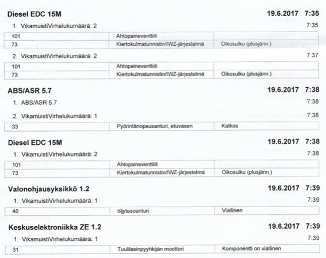

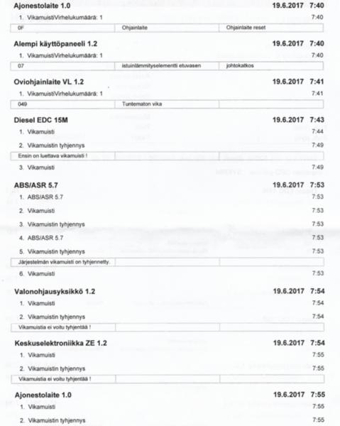

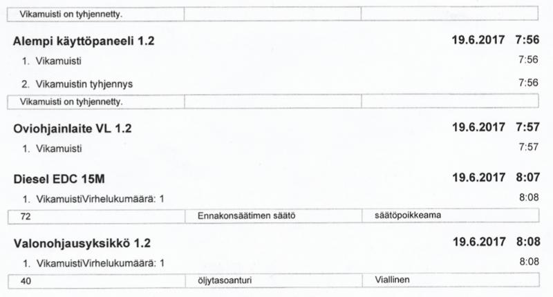

      Ohessa on vikakoodien lista. Näyttäisi olevan pitkä, mutta toisaalta 500tkm mittarissa ja ainoa käyttöä estävä vika on tuo sammuminen lämpimällä moottorilla.:think Kannattaisiko noihin muihin koskea?

        Lukisin ensimmäisenä jollain BMW diagnostiikkasoftalla nuo koodit. Eihän tuolla ollut juuri mitään vikakoodeja testerin omaa diipadaapaa lähinnä kaikki. Tuon perusteella en kyllä vielä alkaisi pumppua vaihtamaan, sammuminen kun voi johtua muustakin kun tuosta koodista. Kannattaa jonkun foorumilaisen luona käydä koodit lukemassa, niin saa jotain tolkkua niihin.
