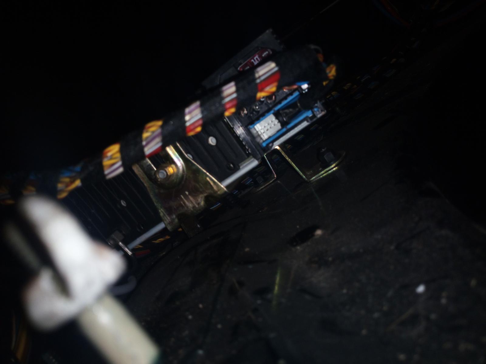

                                99vm 530d pitäisi saada bluetooth kautta musiikit kuulumaan, autossa on DSP varustettu hifipaketti (S672A CD changer for 6 CDs, S677A HiFi System Professional DSP, S694A Provisions for BMW 6 CD changer)
                                Saisiko tällä palikalla homman toimimaan:https://rover.ebay.com/rover/0/0/0?m...2F263778355470
                                Tai
                                Liitteenä kuva virittimen takaa.
                                E61 535D LCi -08, E39 530d -00, E36 330D -93
