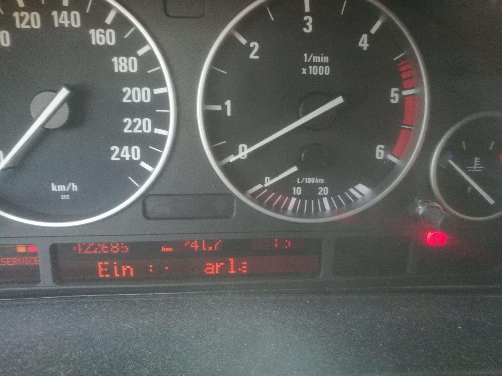

    Terve,
    Tänään se sitten tapahtui ja uskollinen sotaratsu jätti tielle. Huomasin jo käynnistysvaiheessa outoa toimintaa. Käynnistyi n. 5 sec sahaamisella ja kaasun napauttamisella (normaalisti ei tarvi kaasua ollenkaan). Ja pääsinkin 100m pihasta ja sammui auto pihatielle. Tämän jälkeen ei käynnistynyt ollenkaan muutamalla yrityksellä.
    Sytytti öljyvalon ja latausvalon. Öljyt toki tarkistin, mutta töihin kun olin menossa niin ei ollut tähän hätään aikaa muuta katsoa. Ja sitten tuo vikailmoitus ajotietokoneeseen, josta otinkin kuvan. En vaan tästä nopeasti löydä vikakoodi listaa, tietäisikö joku mikä tuo vikakoodi tarkoittaa on joka tuossa kuvassa on? Tai jotain ideaa mistä vuosi tuollainen toiminta johtua. Ensimmäistä kertaa 8 vuoden aikana jäätiin tielle
    Ps: Jos jollain linkkiä saksankielieliseen listaan noista ajotietokoneen ilmoituksista niin olisin hyvin kiitollinen. Joskus sen löytänyt täältä, mutta nyt ei osu silmään.

    Latausvalo ja öljynpaine syttyy tietysti jos kone ei käy.
    Tuosta olisi varmaan paras aloittaa lukemalla vikakoodit.
    Onhan tankissa tarpeeksi tavaraa?

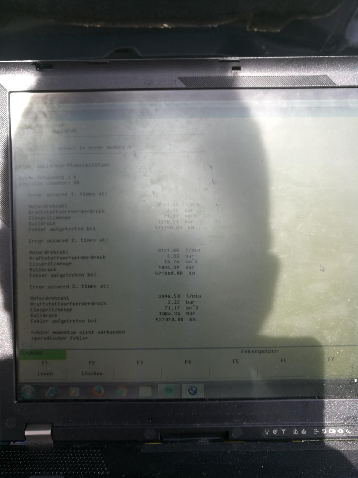

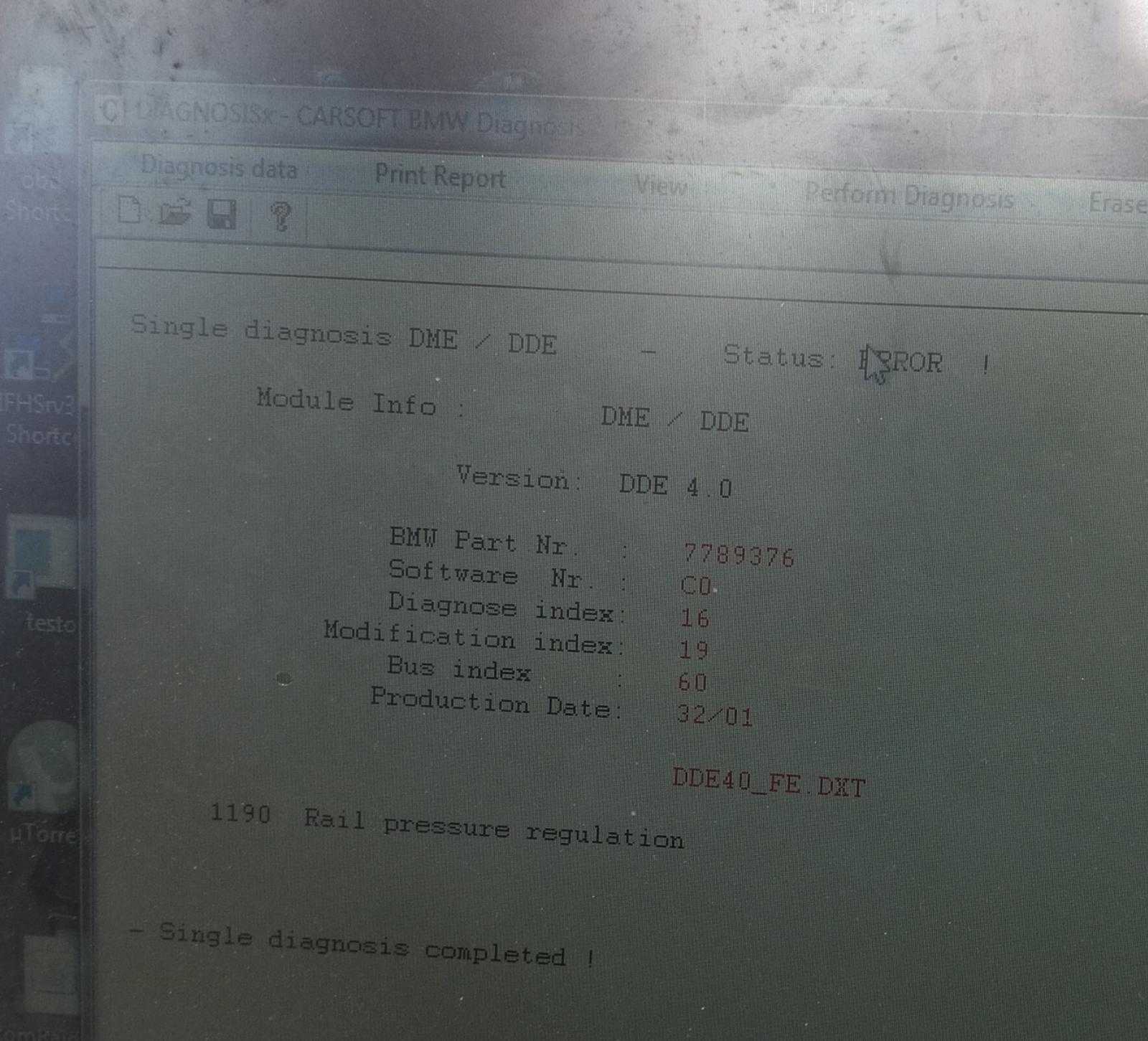

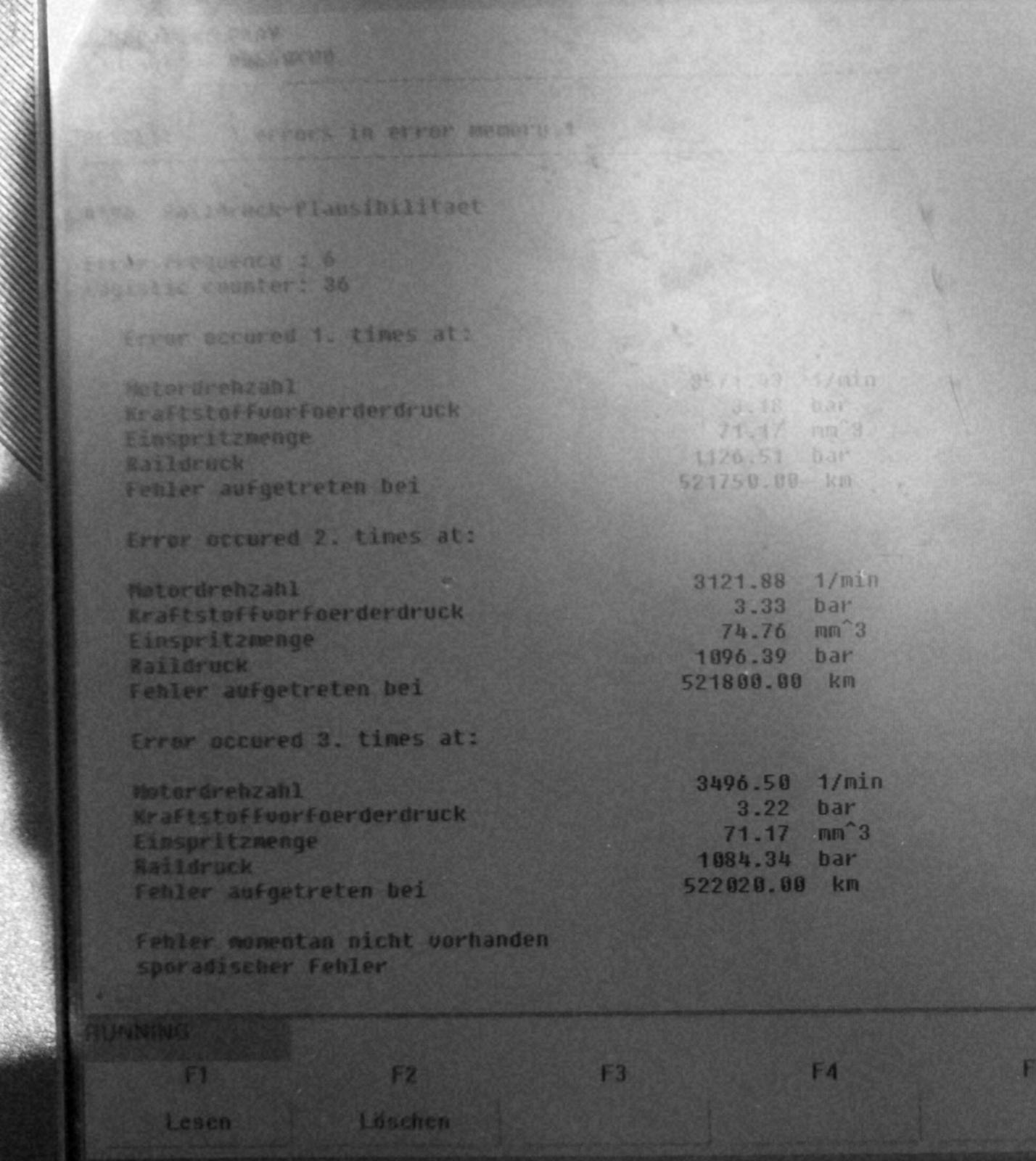

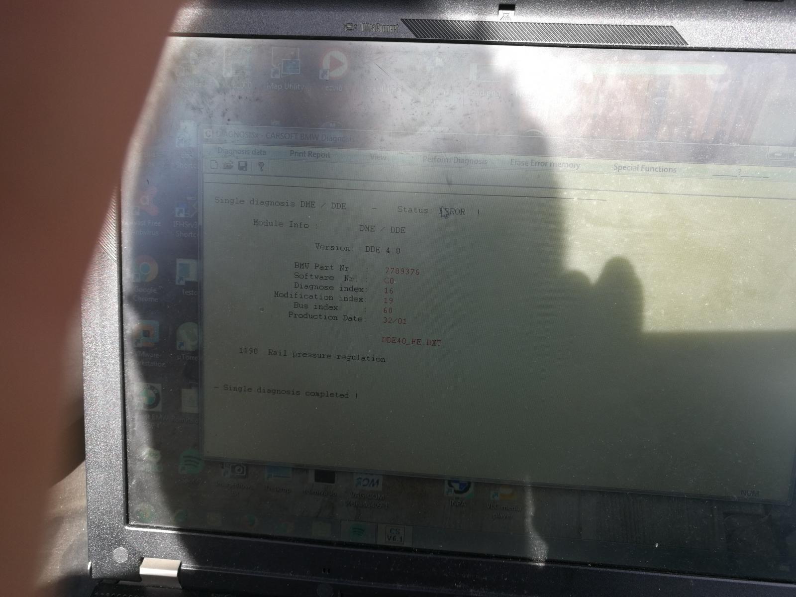

                  Morjesta mulla vähä sama ongelma, epäilen pumppua viaksi.
                  Eli normiajolla ei ongelmia ole, mutta jos kaasun rykäsee pohjaan nii tauluu läsähtää 'fuel injection system' ja tehot on hukassa tämän jälkee.
                  Koodit luettu inpalla ja railin paineista koodi. Otin kuvan myös paineista, mut ei käryä paljo niiden pitäs olla (eke kiisseli auto itelle) joten jos joku fiksumpi vois sanoo mitä noista paineista vois olettaa viaksi?
                  Kiitoksia jo etukätee.
                    Ei noista kuvista saa mitään selvää.
                    Mahdollisia vikapaikkoja:
                    -rail-paineanturin liitin
                    -alhainen siirtopaine
                    -rail- paineensäätimen O-rengas
                    -vuotavat suuttimet
                    -viimeisenä ja epätodennäköisimpänä itse rail-pumppu
                    Oiretta kannattaa lähteä purkamaan aina "halvimmasta" päästä. Suuttimien ohivuotomittaus, liitinpinnit, O-rengas ovat kustannuksiltaan kukin muutaman euron luokkaa.

                      No kyllä minä noista kuvista selvää saan, mutta joka tapauksessa 3 ongelmaa tullut yli 3000 kierroksen ja näyttäs polttoaine paineeksi 3.1-3.3bar et onko tuo liian vähä? ja tuossa kattelin vähä noita pumppuja niin selventävä kysymys kuuluu, että obko tuo tankin pumppu joka ois 0.5bar ja tuo esipaine pumppu siinä kuskin penkin kohalla 4bar?
                      Ongelma nimen omaa tulee sillon ku enemmän kierroksia ja kaasu pohjassa yrittää kiihdyttää.
                      Ja sit sellanen tarkennus kysymys vielä et jos suutin/suuttimet vuotaa läpi turhan kans nii selviääkö suutin huollolla vai onko suuttimen osto?
                      edit: kuvia muokattu vähä paremmaksi jos sais selvää.

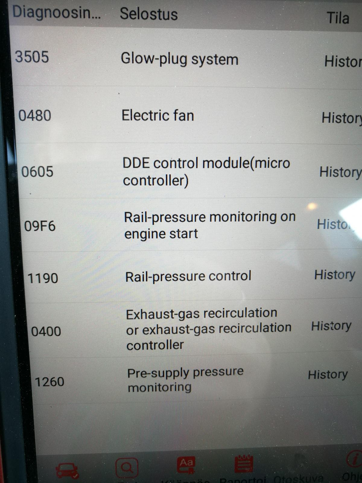

                              No nyt sitte oli muutaman päovän että sitä ilmotusta ei tullu. ja nyt sitte otin koodeja launchilla ja tuli vastaavia. En oo saanu vielä testoa käyttöön ku kaveri ameriikassa 😁
                              Launchista vähä löysin arvoja et mitä niiden pitäs olla ja ainakon niiden perusteella esipaine on liian matala. Ei misää vaiheessa nouse 4bariin ja railin paineanturin arvot antaa mA tyyliin ja seki on matalampi ku ohjearvo on. Voisko tästä jotai päätellä vai pitääkö odotella et saa sen teston arvoja näkyvii? 🤔
