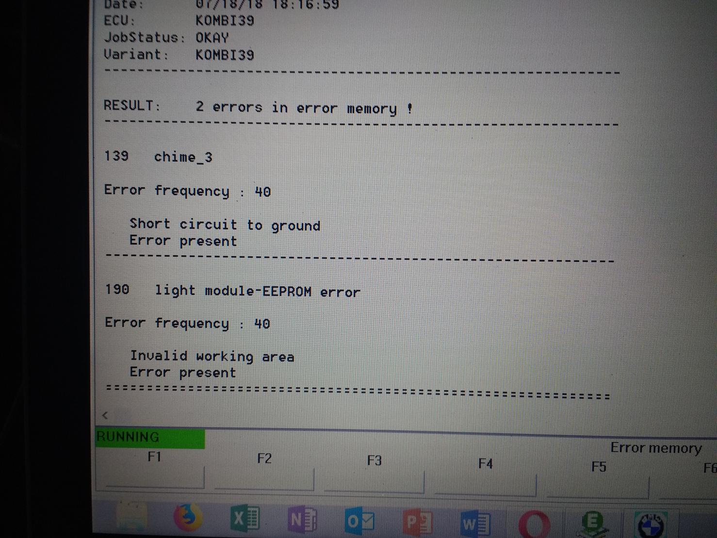

              Engine rougness sylinteri 2 oli 1500-2000 tyhjäkäynnillä muissa normaali, vanos jumittaa vaikka näyttää inpa että menee päälle ku antaa enemmän kaasua? Sitte oli joku 139 chime_3 oikosulku maahan. viittaako tuo 139 chime_3 nyt siis termostaattiin?

                M52 tu moottorina ja vikakoodi 139 eculta? Vai täh?
                Nykiminen pikkukierroksilla on monessa ko. koneessa ollu puolista johtuvaa. Setti uusia puolia on korjannu vian, jos ei mitään järkevää vikakoodia ole antanut.

                  M52b28 yhellä vanoksella. Joo eli tuolta ikestä kävin lukemassa vikakoodi oli:139 chime_3 oikosulku maahan error freguency:40
                    Onko tuo nyt varmasti ecu:lta? Ihmeellisen kuulonen vikakoodi. Mulla näyttää tulikintataulokko tuolle, et CAN Signal -Tank Level Sensor. Tuplavanoksen vikakoodi siis :think

                      Eli tuolta inpasta valihin sen bodyn ja sitte instrument clusterin niin siellä oli tommonen vikakoodi.
                        Instrument cluster on mittaristo. Ei moottorinohjaus. Sun pitää lukea moottorinohjaukselta ne vikakoodit.
